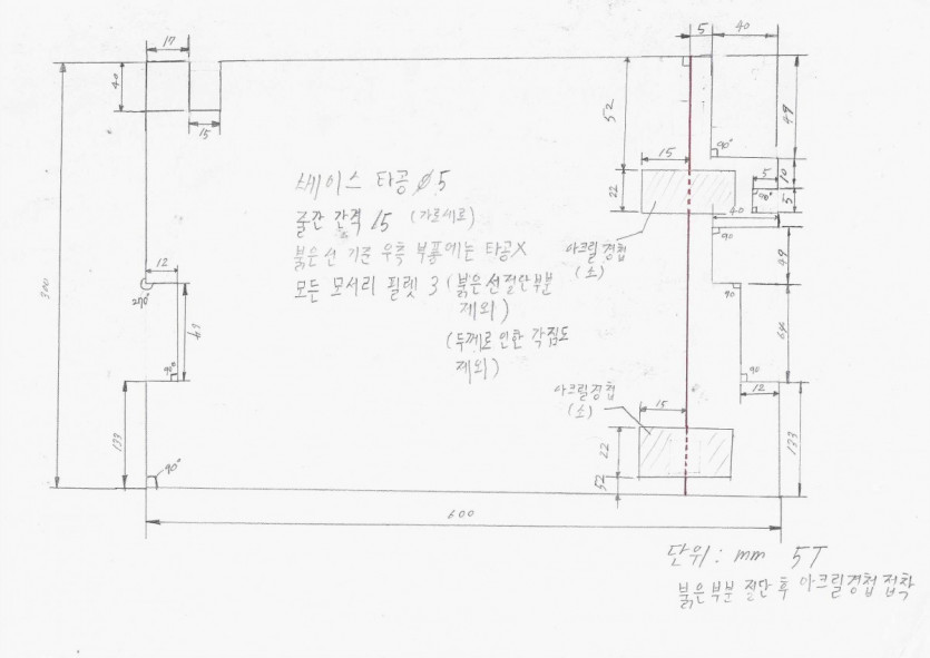

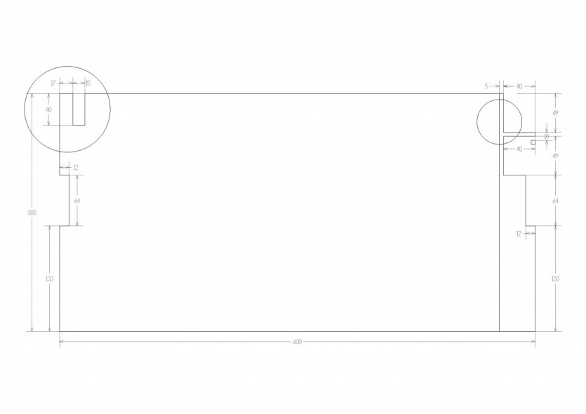

도면견적 문의드립니다. 페이지 정보 작성자 에메랄드이름으로 검색이름으로 검색 댓글 2건 조회 349회 작성일 21-09-03 15:29 목록 글쓰기 게시판 리스트 옵션 수정 삭제 본문 투명 아크릴 5T로 견적 부탁드립니다. 댓글 2 댓글목록 다이포님의 댓글 쪽지보내기 메일보내기 자기소개 아이디로 검색 전체게시물쪽지보내기 메일보내기 자기소개 아이디로 검색 전체게시물 작성일 21-09-03 15:42 안녕하세요. 아크릴 투명 5T 레이저 커팅시 견적은 41800원입니다. 경첩, 본드 등도 같이 장바구니에 담아 주문하시면 되겠습니다. 주문결제하시면 도면 올리고 문자드리겠습니다. <p>안녕하세요.</p> <p>아크릴 투명 5T 레이저 커팅시 견적은 41800원입니다.</p> <p>경첩, 본드 등도 같이 장바구니에 담아 주문하시면 되겠습니다.</p> <p>주문결제하시면 도면 올리고 문자드리겠습니다.</p> 댓글 옵션 답변 다이포님의 댓글 쪽지보내기 메일보내기 자기소개 아이디로 검색 전체게시물쪽지보내기 메일보내기 자기소개 아이디로 검색 전체게시물 작성일 21-09-03 16:36 본문에 도면 첨부하였습니다. 최종 도면이 아니라 타공 및 라운딩은 아직 표시하지 않았습니다. 우측 부분의 치수가 안맞습니다. 잘 살펴보시구요. 원으로 표시한 두 부분은 너무 가늘거나 튀어 나온 부분이 되어 거의 파손됩니다. 수정이 필요합니다. 수정 도면 주시면 감사하겠습니다. 금일은 업무시간이 거의 끝나 월요일 다시 도면 드리겠습니다. <p>본문에 도면 첨부하였습니다.</p> <p>최종 도면이 아니라 타공 및 라운딩은 아직 표시하지 않았습니다.</p> <p> </p> <p>우측 부분의 치수가 안맞습니다. 잘 살펴보시구요.</p> <p>원으로 표시한 두 부분은 너무 가늘거나 튀어 나온 부분이 되어 거의 파손됩니다.</p> <p>수정이 필요합니다.</p> <p> </p> <p>수정 도면 주시면 감사하겠습니다.</p> <p>금일은 업무시간이 거의 끝나 월요일 다시 도면 드리겠습니다.</p> 댓글 옵션 답변
