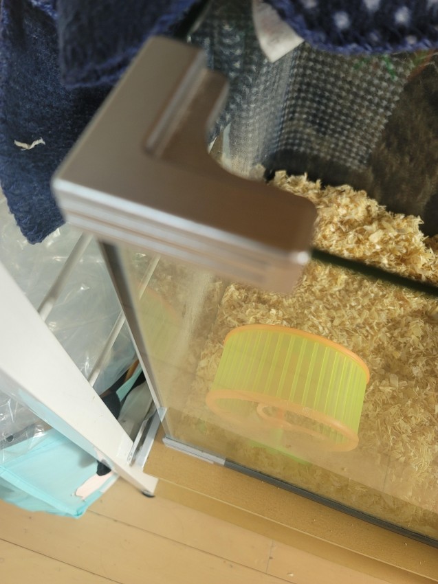

1번사진같이 모서리에 마개가 달린 수조구요,
수조 모서리마개 포함
가로 455mm , 세로325mm 사이즈인데
덮는 형식의 뚜껑을 만들고싶어요.

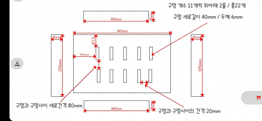

2번사진이 도면이구요,
덮어야해서 양쪽 각 5mm씩 여유를 두고
가로 465mm, 세로 335mm 사이즈로 만들까합니다.

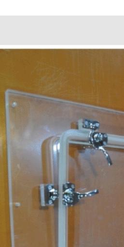

3번사진 비슷한 문고리를 4 벽면에 달아서 수조에 고정하고, 뚜껑 위 왼쪽오른쪽 공간에 손잡이를 달아서 사용하려합니다.

3번 사진은 어떤 기능을 하는지 이미지 만으로는 알수가 없네요.
도면의 내용만으로의 견적 은아크릴 투명 5T 레이저 커팅시 견적은 45100원입니다.
아크릴 본드는 별도입니다.
