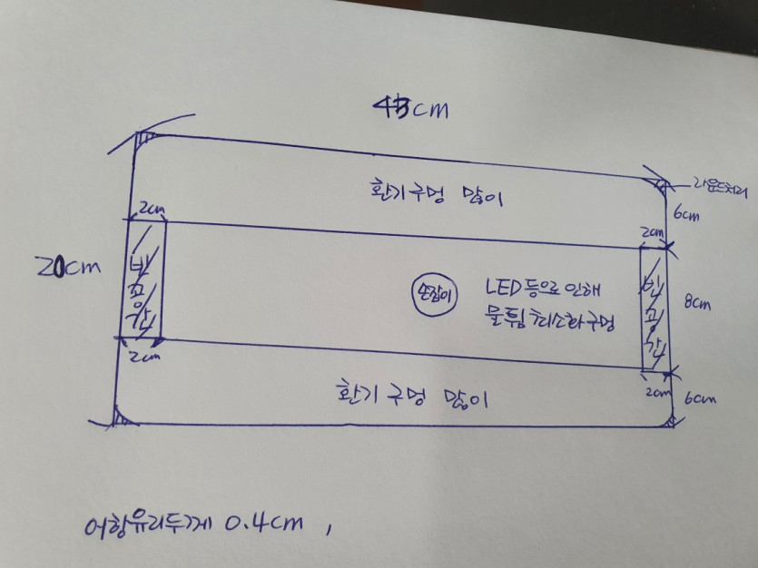

손으로 그렸는데 이해가 되시려는지요^^;
견적부탁드려요
아크릴 투명 5T 레이저 커팅시 430 X 200 뚜껑의 견적은 27800원입니다.
결제하시면 도면 올리고 문자드리겠습니다.
위 치수가 뚜껑 받침대 치수 가만하여 설계하신 것인지 확인 부탁드립니다.
서인옥님의 댓글의 댓글
서인옥이름으로 검색 작성일
원래 어항 크기는 45에 21입니다.
본 몰에서 판매하고 있는 뚜껑 받침대를 사용하신다면 수조 내부 크기보다 가로, 세로를 8mm 작게 설계하셔야합니다. 타사 받침대를 사용하신다면 받침대가 차지하는 공간이 얼마인지 알아보신 후 설계하시기 바랍니다.
수조 내부사이즈는 산술적으로 계산하지 마시고 반드시 실측하셔야 하구요.
측정시 줄자는 오차가 심하니 플라스틱이나 철자로 측정하시기 바랍니다.
받침대 없이 수조 외부 사이즈 보다 크게 설계해서 그냥 덮는 방법도 괜찮습니다.
이 때는 수조 외부 사이즈 실측후 10~20mm 크게 설계하시면 됩니다.
보통 측정시 cm 단위로 딱 떨어지지 않는 경우가 많습니다.
다시 잘 측정해 보시고 견적주시면 감사하겠습니다.
* 위 내용의 내부 외부를 잘 구별하시기 바랍니다.
서인옥님의 댓글
서인옥이름으로 검색 작성일
덮는 방식으로 하고 싶어요
플라스틱자로 재었을때 45cm에 21cm나왔습니다.
그리고 서인옥으로 27,800원 입금했습니다.
외부사이즈 인지요?
외부사이즈라면 460 X 220 으로 하셔야 하구요.
견적 또한 크기가 커저 틀려지고 도면의 빈공간도 치수가 틀려집니다.
아크릴은 한번 재단하면 수정의 거의 불가능합니다.
치수가 있는 손도면 다시 주시구요. 결제는 취소해 주시고 휴가가 끝나는 월요일 다시 문의 주시기 바랍니다.
