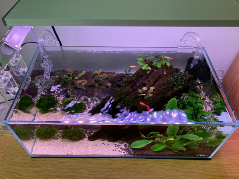

사용하고 있는 어항이 45x24x16 으로 높이가 낮은 어항이라 아크릴 또는 폴리카보네이트로 높이를 올리고자 합니다.

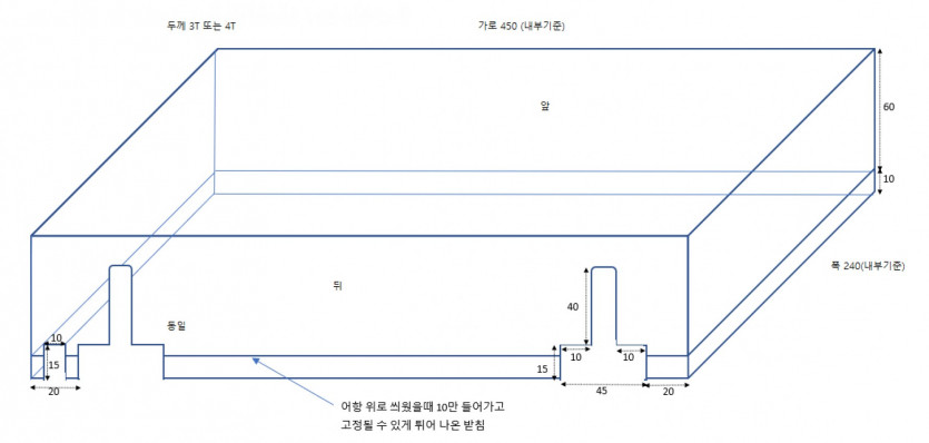

안전하게 어항의 바깥으로 씌울 수 있는 구조로 제작되었으면 하지만, 외부 여과기와 여과기를 고정시키는 네오 홀데 위치 때문에 조금 독특한 모양으로 파여져 있어야 할 것 같습니다.
엑셀로 그린 치수와 이미지와 어항 항공사진을 함께 첨부해 드립니다.
견적이 가능하면 바로 제작 했으면 좋겠습니다. 물고기들이 계속 점프해서 죽어서 마음이 좋지 않아서요. 감사합니다.
제작은 하지 않고 있구요.
커팅은 해 드릴 수 있습니다만 전개도 형식의 벡터파일이나 손도면으로 주셔야 견적이 가능하겠습니다.
점프사 방지를 위해서라면 복잡한 박스형태로 하지마시고 아크릴 한장으로 된 뚜껑으로 하시길 추천드립니다.

커팅을 할 수 있도록 집에서 4면에 대한 손도면 다시 작성해서 보내드리겠습니다.
