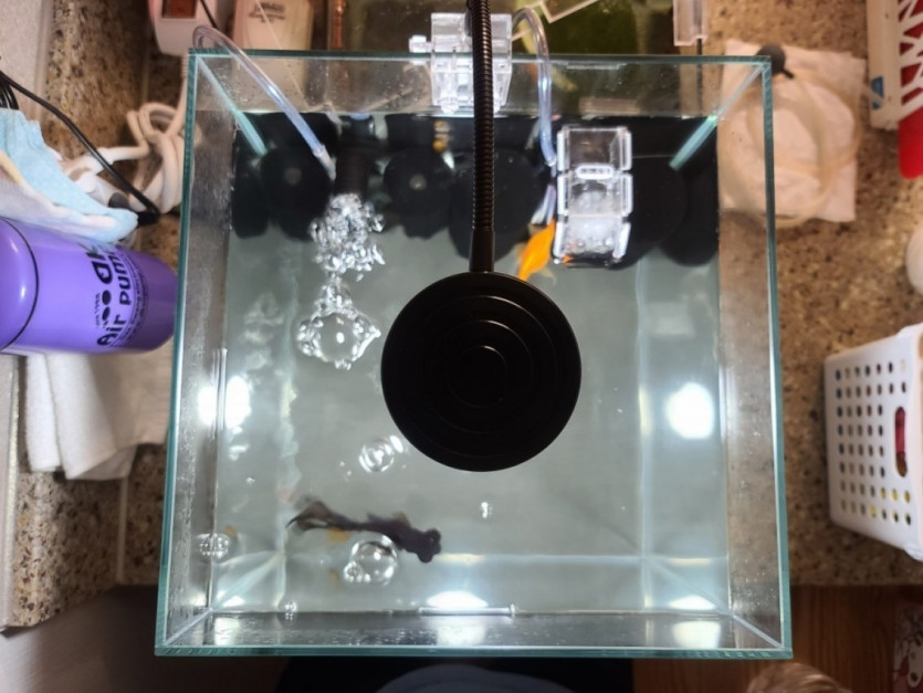

애들도 자라서 조금 큰 수조로 바꾸면서
(30x30x30, 5T 큐브 어항)
뚜껑을 제작하려고 합니다

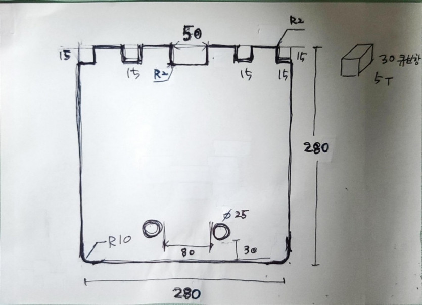

수조 뚜껑 받침대는 아직 주문하지 못했는데
두께를 감안해서
뚜껑 가로 세로 길이는 280mm 생각하고 있습니다
윗쪽 모서리 부분 내,외경은 2T가 좋을지
3T가 좋을지 모르겠네요^^;;
(1T 는 좀 뾰족하더라구요)
아크릴 투명 5T 레이저 컷팅
견적문의드립니다~
또 찾아주셔서 감사합니다.
아크릴 투명 5T 레이저 커팅시 견적은 16500원입니다.
주문결제하시면 도면 올리고 문자드리겠습니다.
라운딩은 반지름 3mm 추천드립니다. 이쁘기는 5mm 정도 하시는 것이 더 이쁩니다.
어항 사이즈는 구입 후 반드시 실측하시기바랍니다. 제조사 데이타가 틀릴 경우가 있습니다. 줄자는 오차 심해서 안되구요. 쇠자나 플라스틱자로 측정하시시 바랍니다.
본 몰의 어항 받침대는 4mm 의 공간을 차지합니다. 따라서 받침대를 쓰신다면 내부 사이즈보다 8mm~10mm 가량 작게 설계하셔야합니다.

답변 감사합니다^^
그럼, 윗쪽 모서리 라운딩은 5mm로 부탁드립니다!
다이포 어항 받침대와 함께 주문 드립니다 (장바구니에 담아놓았습니다)

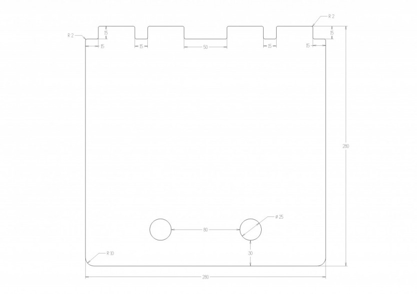

결제 완료 하였습니다!
본문에 도면 첨부하였습니다.
윗쪽 모서리 부분은 커팅 부분이 작어서 5mm는 너무 크네요. 그대로 2mm 로 하는 것이 가장 잘 어울려서 모두 2mm 로 처리하였습니다.
