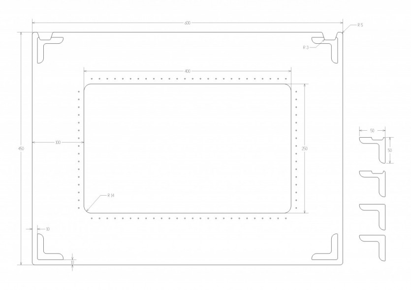

도면은 첨부드렸으며, 투명아크릴로 부탁드리고 양 4군데 모서리 끝단은
날가롭지 않게(R5) 처리부탁드리며, 아래와 같이 견적 부탁드립니다.
1번 첨부도면 제작
2번 K7 조명 갓 [조립형 1번]
운임비 포함으로 견적 부탁드립니다.
혹시 도면에 문의사항이 있으시면 아래의 연락쳐로 연락부탁드립니다.
010 **** ****
감사합니다.
도면이 축척이 10배 크게 되어 있는 것 같습니다. 전체 사이즈가 6000*4500으로 되어 있습니다.
일단 1/10 축소하여 600*450으로 변경하였습니다.
1번의 경우 하부의 구조는 길게 붙이실 필요없이 꺽쇠 모양으로 네 귀퉁이만 붙여주시면 됩니다.
1번은 아크릴 투명 5T 레이저 커팅시 견적은 48300원입니다.
2번과 아크릴 본드 등은 같이 장바구니에 담아 주문하시면 되겠습니다.
택배비는 결제진행시 자동으로 추가합산됩니다.
주문하시면 1번의 수정도면 드리고 문자드리겠습니다.
본문에 도면 첨부하였습니다.
네 모서리 R5로 라운딩 처리하였고 내각은 크랙 방지를 위해 R14, R3 으로 라운딩 하였습니다.
하부에 접착가능한 꺽쇠는 커팅 형태에 맞게 처리하였습니다.
나머지 치수 잘 확인배 보시고 댓글 주시면 작업진행하겠습니다.
참고로 하부 꺽쇠는 빨래집게 몇개로 위치를 잘 잡아 완전히 밀착 시킨 후 본드 흘려 넣어 주시면 됩니다.
주사기는 힘 조절 잘못하면 죽 흘러내리니 맹물로 힘조절 연습하신후 하시기 바랍니다.
