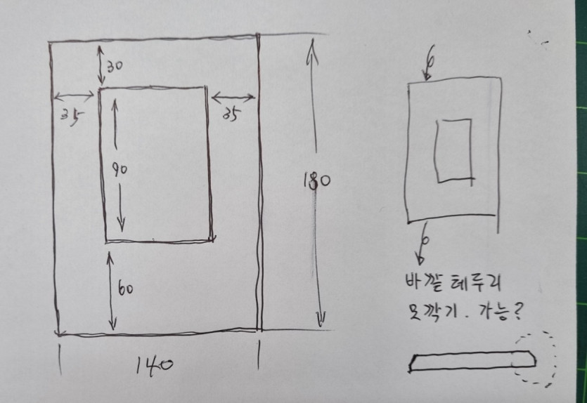

손으로 그린 도면입니다.
외곽 테두리에 면을 날카롭지 않게 모깍기? 가능한지도 궁금하구요.
스모그 3T 20장
흑색 20장
백색 10장
이렇게 필요합니다.
모깍기(모따기) 작업은 하지않고 있습니다만 레이저 커팅의 경우 따로 처리하지 않아도 날카롭지는 않습니다.
레이저 커팅시 50ea의 견적은 125400원입니다.
내각의 경우 라운딩을 약간 주어야 크랙에 강합니다.

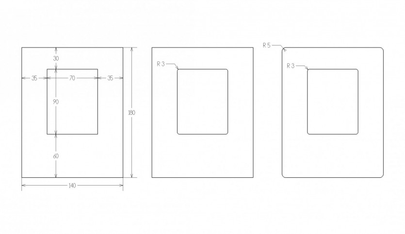

본문에 도면 첨부하였습니다. 클릭 시 크게 보입니다.
세가지 버전으로 드렸구요.
첫번째는 주신 도면 그대로이구요.
두번째는 내각 부분만 R3으로 라운딩 처리하였구요.
세번째는 내각은 R3 외각은 R5로 라운딩 처리하였습니다.
셋 중 하나 골라주시면 되구요. 전체 크기가 비교적 작아 내각 처리를 안해도 크랙생길 확율은 적지만 용도가 힘을 받는 곳이라면 최소 내각은 반드시 라운딩 처리를 해 주셔야합니다.

내각만 라운딩처리해주심 되겠습니다.
