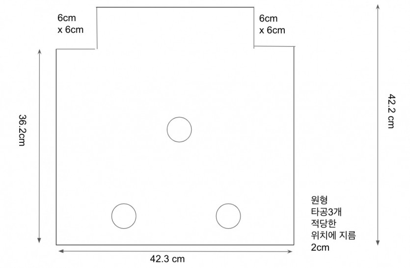

견적문의 드립니다
문의 후 주문절차도 알려주세요
아크릴 투명 5T 레이저 커팅시 견적은 26100원입니다.
수조 뚜껑은 통기용 타공을 하지 않으면 온도가 높은 쪽으로 휠 가능성이 매우 높습니다.
원형이나 세로 타공을 추가하실 경우의 견적은 36300원입니다.
주문결제는 본문에 있는 주문결제하기 클릭하셔서 금액 맞추어 입력후 주문하시면 되구요.
주문하시면 도면 올리고 문자드리겠습니다.
1133님의 댓글
1133이름으로 검색 작성일
사진의 구멍3개로는 부족할까요? 몇개더뚫어야되나요?
위 개수의 타공은 있으나 마나한 개수입니다.
아래 이미지와 같이 하셔야 효과가 있습니다.
