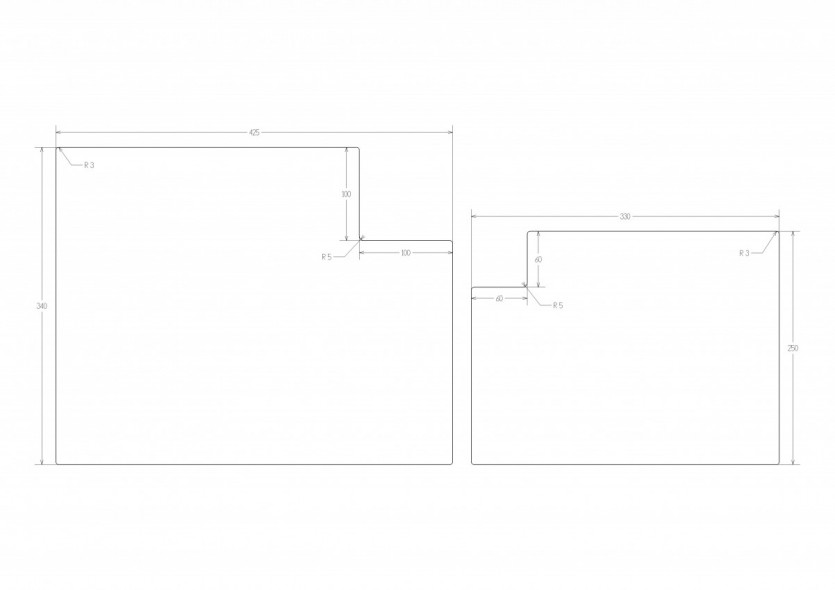

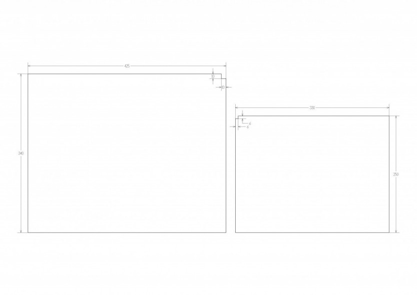

신*원 님 투명 5T 재단판매 도면 확인부탁드립니다. 페이지 정보 작성자 쪽지보내기 메일보내기 자기소개 아이디로 검색 전체게시물쪽지보내기 메일보내기 자기소개 아이디로 검색 전체게시물 댓글 5건 조회 530회 작성일 21-04-07 12:07 목록 글쓰기 본문 치수 확인해 보시고 댓글 주시면 작업진행하겠습니다. 댓글 5 댓글목록 다이포님의 댓글 쪽지보내기 메일보내기 자기소개 아이디로 검색 전체게시물쪽지보내기 메일보내기 자기소개 아이디로 검색 전체게시물 작성일 21-04-07 12:10 모서리 라운딩이 필요하시면 알려주시기 바랍니다. <p>모서리 라운딩이 필요하시면 알려주시기 바랍니다.</p> 댓글 옵션 답변 swshin님의 댓글 swshin이름으로 검색이름으로 검색 작성일 21-04-07 12:13 아 센치를 미리로했네요 모서리 커팅 부분 60mm 100mm로 각각 변경부탁드립니다 아 센치를 미리로했네요 모서리 커팅 부분 60mm 100mm로 각각 변경부탁드립니다 댓글 옵션 답변 다이포님의 댓글의 댓글 쪽지보내기 메일보내기 자기소개 아이디로 검색 전체게시물쪽지보내기 메일보내기 자기소개 아이디로 검색 전체게시물 작성일 21-04-07 12:53 이전 도면 아래 새도면 올렸습니다. 내각 부분은 반드시 라운딩 처리를 해야합니다. 그렇지 않으면 크랙이 생깁니다. 모든 모서리 R3으로 라운딩 처리하였고 내각 부분은 R5로 라운딩 처리하였습니다. 댓글 주시면 작업진행하겠습니다. <p>이전 도면 아래 새도면 올렸습니다.</p> <p>내각 부분은 반드시 라운딩 처리를 해야합니다. 그렇지 않으면 크랙이 생깁니다.</p> <p> </p> <p>모든 모서리 R3으로 라운딩 처리하였고 내각 부분은 R5로 라운딩 처리하였습니다.</p> <p>댓글 주시면 작업진행하겠습니다.</p> 댓글 옵션 답변 swshin님의 댓글 swshin이름으로 검색이름으로 검색 작성일 21-04-07 13:34 넵 진행부탁드립니다. 넵 진행부탁드립니다. 댓글 옵션 답변 다이포님의 댓글의 댓글 쪽지보내기 메일보내기 자기소개 아이디로 검색 전체게시물쪽지보내기 메일보내기 자기소개 아이디로 검색 전체게시물 작성일 21-04-07 15:12 확인하였습니다. 감사합니다. <p>확인하였습니다. 감사합니다.</p> 댓글 옵션 답변
