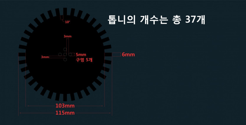

8631번 글의 견적과 같이 주문 할려고 하는데요
톱니 기어는 3T 2개에 검정색이고
구멍은 위의 그림 처럼 중앙쪽 5개만 뚫어주시면 되는데요
8631번 글과 톱니 2개 합한 비용은 얼마인가요?
도면이 1:1 도면이 아니네요.
위 도면을 표기한 치수에 맞게 그대로 축소하면 되는 것인지요?
그리고 커팅용으로는 적당치 않은 도면이라 많은 편집을 해야할 것 같습니다.
편집은 제가 하겠지만 비용은 추가되겠습니다.

네 그냥 치수에 맞게 해주시면 됩니다
명확한 의사전달이 필요합니다.
1. 치수를 참고하여 다시 도면을 작성하여야한다.
2. 주신 도면을 축척에 맞게 그대로 축소하면 된다.
어떤 것인지요?

2번으로 해주시면 됩니다
제가 잘못 적었네요;;

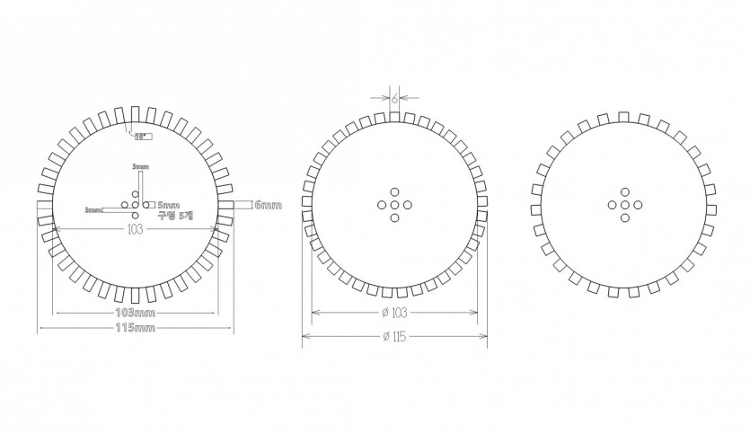

아크릴 흑색 3T 레이저 커팅시 2ea의 견적은 22300원입니다.
이전 견적은 38600원입니다.
합계 60900원입니다.
주문결제하시면 위 도면 커팅에 맞게 수정한 도면 올려드리고 문자드리겠습니다.
첫번째는 원본 도면을 그대로 축척한 것입니다.
표기 치수와 요소치수의 실제 치수가 맞지 않습니다.
두번째는 치수를 기반으로 다시 그린 도면입니다. (톱니 37개)
톱니 기능을 할수 없습니다.
세번째는 톱니수를 27개로 조정한 도면입니다.
도면 보시고 의견 주시면 반영하겠습니다.
라이드님의 댓글의 댓글
no_profile 라이드쪽지보내기 메일보내기 자기소개 아이디로 검색 전체게시물 작성일
제가 원하는 모양이 안나와서 죄송하지만 제가 치수를 수정해서 1:1 도면으로 다시 만들어서 올리겠습니다
일러로 작성시 반드시 문서설정에서 단위를 밀리미터로 설정하시고 우측 속성에서 도형이 실제 치수와 일치하는지 확인해 가면서 하시기 바랍니다.
커팅용 도면은 일러로 작성하시면 불편한 점이 많으니 캐드 프로그램 하나 정도 익혀두시면 좋습니다.
기어 설계용 무료 프로그램이 인터넷에 많이 있으니 받아 써 보시는 것도 좋을 것 같습니다.
