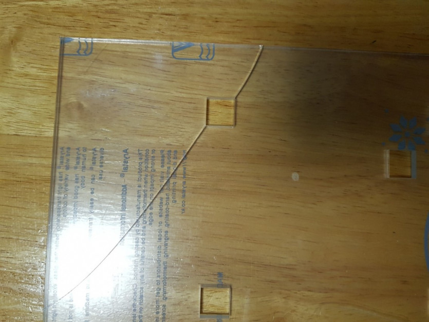

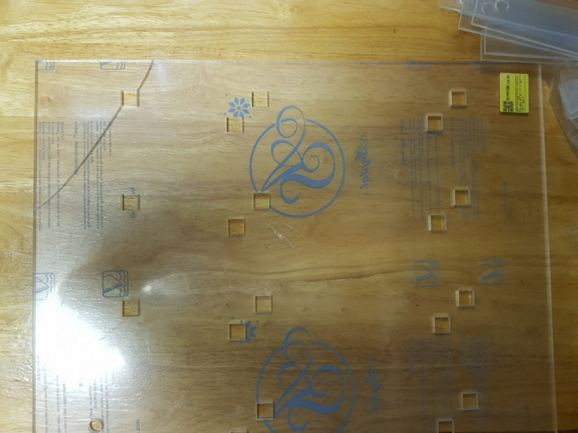

저번에 견적 냈던 물품들을 받았는데... 다른 부품들은 만족스러운데, 배송중에 문제가 있어서 파손 상태로 도착한 물건이 있어서 문의드립니다.
내각에 라운딩이 전혀 안되어 있어서 사실 고민하다가 그래도 안쪽에 타공이 되어 있어서 그냥 배송하였습니다만 내각에 라운딩이 없으면 위와 같이 힘을 받게되면 내각을 중심으로 부러지게 됩니다.
내각에 라운딩을 3이상 준후 다시 배송해 드리겠습니다.
혹 내각에 라운딩을 주면 안된다면 파손 면책에 동의해 주신다면 다시 배송해 드리겠습니다.

부품과 연계가 되어야 해서 내각을 주면 안될 것 같습니다. 파손 면책에 동의하겠습니다.
내용 확인하였습니다. 금일 다시 보내드리겠습니다.
파손품은 반품안하셔도 됩니다.
