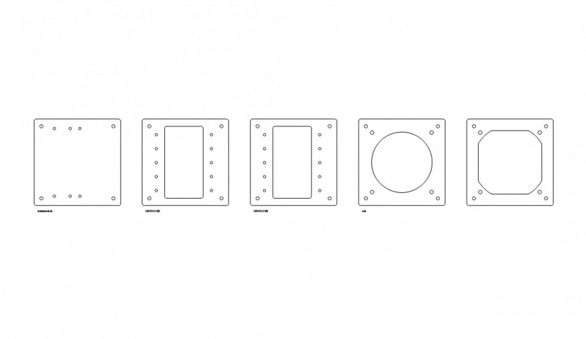

흑색 아크릴 5T 120mm x 120mm 4장에 대한 견적 요청드립니다.
M3, M4 및 팬 볼트를 위한 구멍과
공기 흐름을 위한 오프닝이 포함되어 있습니다.
볼트 규격에 따른 구멍 크기는 인터넷에서 임의로 보고 맞춘 것인데
일반적으로 사용하는 구멍 크기가 맞는지 검토 부탁드립니다.
도면은 오토캐드 2000 버전으로 저장하여 첨부드립니다.
아크릴 흑색 5T 레이저 커팅시 견적은 11200원입니다.
볼트구멍은 관통일 경우 같은 mm로 맞추시면 됩니다. M3의 경우 3.5로 하셨는데요. 많이 헐렁할 것 같습니다.
팬홀은 92mm 팬용인것 같은데 일반적으로 90mm 라고 부릅니다.
outlet 일 경우 첨부해 드린 도면과 같이 해야 딱 맞아떨어집니다.

혹시 수정해주신 도면은 캐드로는 확인이 어려울까요?
팬홀만 수정해 드린 것이며 88 정사각에 R51 라운딩 입니다.
