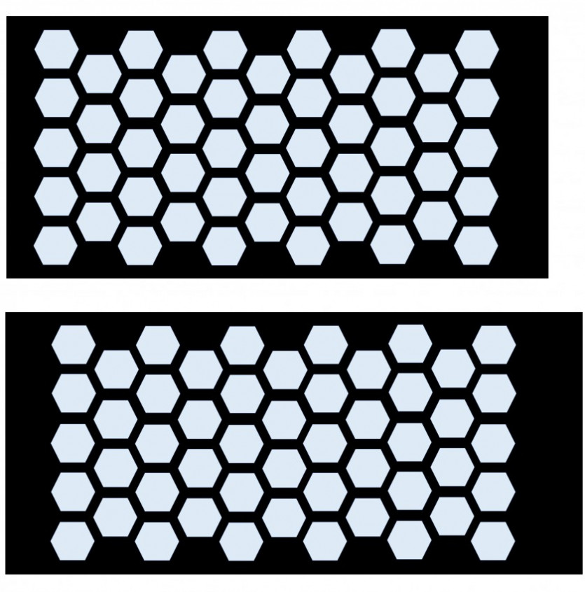

그림과 같이 490x237, 522x237 PC 케이스 그릴을 만드려고 합니다.
1. 어떤 경로로 주문해야 하나요? 아크릴판+레이저가공으로 하는건가요?
 두장 만드는데 견적이 23만원 가량 나오는데, 이것이 맞는건가요? 구멍이 많아서 그런지
 너무 많이 나오네요.
2. 6각형의 경우 정육각형인가요? 그렇다면 대각선이 40mm면, 밑면에서 높이는 34.6mm 정도
나오는 것이 맞는지요?
3. 수족관 용품에도 원형 타공으로 크게 제작할 수 있는데, 그렇게 하면 단가가 저렴합니다.
크게 제작하면 타공의 수도 그만큼 증가하는 것이 맞는지요?
레이저 커팅의 견적중 대부분은 커팅시간이 차지하게 됩니다.
위와 같은 경우 단순 직사각형을 레이저 커팅하는 시간에 비해 수십배 시건이 더 걸립니다.
정확한 견적을 위해서는 벡터 도면을 주시면 감사하겠습니다.
23만원 나올 것 같진 않습니다.
