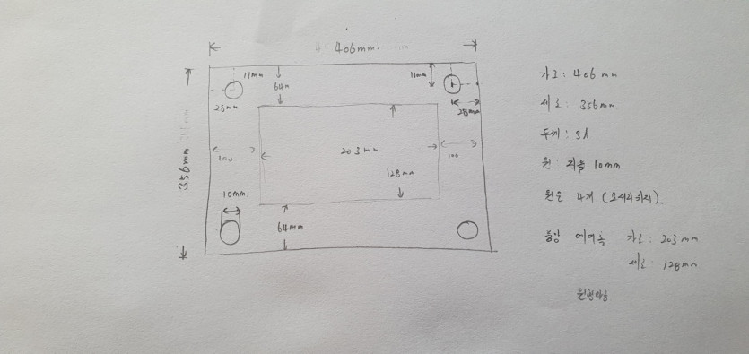

컴퓨터 케이스 옆면 아크릴 타공판 제작 의뢰 문의 드립니다.
똑같은 크기이며 양쪽으로 하여 2개를 제작하려 합니다.
전에 구입했던 제품과 동일하게 한쪽은 원형타공 한쪽은 벌집 형태의 타공을 원합니다.
가격 올려주시면 답글 달면서 입금하도록 하겠습니다.
원 지름은 10mm이며 아크릴 판의 두께는 3T입니다.
위 치수로 하면 가운데 사각의 크기가 206*228이 됩니다. 확인 부탁드립니다.

아 맞습니다. 제가 잘못 적었습니다. 죄송합니다.
아크릴 투명 3T 레이저 커팅시 견적은 2ea의 견적은 47100원입니다.
주문결제하시면 도면올려드리고 문자드리겠습니다.

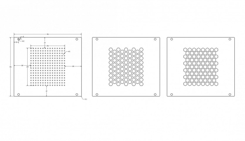

본문에 도면 첨부하였습니다.
주신 치수와 맞지 않는 곳이 있으니 꼼꼼히 확인해 보시구요.
벌집 스타일은 두가지 버전입니다. 좌우 중 하나 선택해 주시구요.
홀 4개는 12mm로 수정하였습니다.
모서리는 R3으로 약간만 라운딩 처리하였습니다. 필요치 않으면 알려주시구요.
어떤 케이스인지 모델 알려주시면 다른 분들에게도 도움이 되겠습니다.
휴일 뒤라 금일 출발을 못할수도 있습니다.

아이고 죄송스럽게도 살짝 치수 조정이 있어야 싶습니다.
가로 치수 총 406mm 였는데 405mm로 변경,
그리고 상하좌우(100mm, 64mm) 간격을 전부 60mm 간격으로 변경 부탁드립니다.
한쪽은 원형타공 한쪽은 벌집타공인데 벌집타공은 왼쪽 껄로 선택하겠습니다.
라운딩은 그대로 진행하셔도 될꺼같습니다.
케이스는 레진텍 ophion m evo 입니다. 전에 제작한 제품에도 케이스 댓글 달아 놓겠습니다.
다음주 내로만 도착하면 될것 같으니 천천히 작업해주셔도 됩니다.
같은 대구라 정말 잘되셨으면 좋겠습니다.
신경써주셔서 정말 감사합니다.

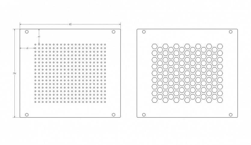

위와 같은 경우 치수가 바뀌면 도면을 거의 새로 작성해야합니다.
오후에는 레이저 작업 중이라 내일 도면 드리고 문자드리겠습니다.
본문에 수정도면 첨부하였습니다.
판크기와 타공간격만 수정하였습니다.
타공개수의 증가에 따라 가공시간이 늘어 추가금액이 발생하였습니다.
추가금액은 11200원입니다. 무통장 입금해 주시거나 일반결제 시에는 배송비가 자동 추가되므로 2500원 뺀 금액인 8700원 결제하시면 되겠습니다.

결제하였습니다.
진행해주시면 될꺼같습니다.
감사합니다!
