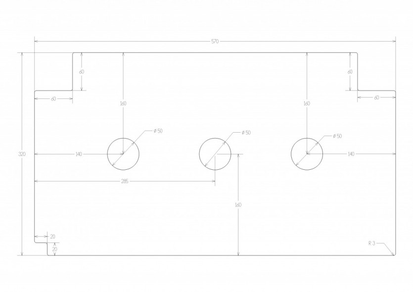

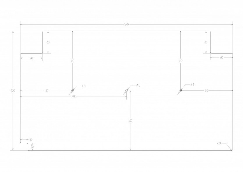

김*호 님 투명5T 재단 치수 확인 부탁드립니다. 페이지 정보 작성자 쪽지보내기 메일보내기 자기소개 아이디로 검색 전체게시물쪽지보내기 메일보내기 자기소개 아이디로 검색 전체게시물 댓글 4건 조회 759회 작성일 21-02-07 16:51 목록 글쓰기 본문 본문 도면의 치수 잘 확인해 보시고 댓글 주시면 작업진행하겠습니다. 댓글 4 댓글목록 알바트로스님의 댓글 알바트로스쪽지보내기 메일보내기 자기소개 아이디로 검색 전체게시물쪽지보내기 메일보내기 자기소개 아이디로 검색 전체게시물 작성일 21-02-08 09:27 가운데 원형타공 3개는 지름 5cm를 생각했는데 잘못 적었나보네요 죄송합니다! 가운데 원형 타공 3개를 50파이(지름 5cm)로 부탁 드립니다. 그리고 왼쪽밑에 20,20은 우하로 적었었던거 같은데 뒤집으면 되니 큰 문제는 될거 같진 않으니 진행 그대로 부탁 드립니다. 가운데 3개 원형타공 파이수만 50파이(지름5cm)로 변경 부탁 드립니다!! 죄송합니다^^;; 가운데 원형타공 3개는 지름 5cm를 생각했는데 잘못 적었나보네요 죄송합니다! 가운데 원형 타공 3개를 50파이(지름 5cm)로 부탁 드립니다. 그리고 왼쪽밑에 20,20은 우하로 적었었던거 같은데 뒤집으면 되니 큰 문제는 될거 같진 않으니 진행 그대로 부탁 드립니다. 가운데 3개 원형타공 파이수만 50파이(지름5cm)로 변경 부탁 드립니다!! 죄송합니다^^;; 댓글 옵션 답변 다이포님의 댓글 쪽지보내기 메일보내기 자기소개 아이디로 검색 전체게시물쪽지보내기 메일보내기 자기소개 아이디로 검색 전체게시물 작성일 21-02-08 09:38 수정 도면 첨부하였습니다. 다시 한번 확인부탁드립니다. <p>수정 도면 첨부하였습니다.</p> <p>다시 한번 확인부탁드립니다.</p> 댓글 옵션 답변 알바트로스님의 댓글 알바트로스쪽지보내기 메일보내기 자기소개 아이디로 검색 전체게시물쪽지보내기 메일보내기 자기소개 아이디로 검색 전체게시물 작성일 21-02-08 09:53 넵 진행 부탁드립니다! 감사합니다! 넵 진행 부탁드립니다! 감사합니다! 댓글 옵션 답변 다이포님의 댓글의 댓글 쪽지보내기 메일보내기 자기소개 아이디로 검색 전체게시물쪽지보내기 메일보내기 자기소개 아이디로 검색 전체게시물 작성일 21-02-08 10:18 확인하였습니다. 감사합니다. 확인하였습니다. 감사합니다. 댓글 옵션 답변
