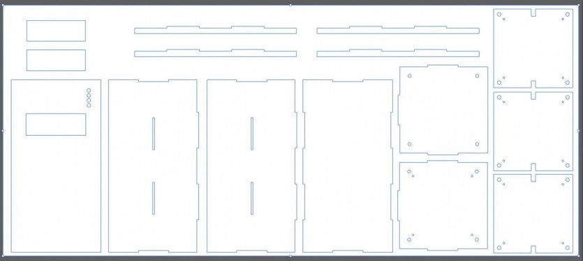

안녕하세요 아크릴 레이저커팅 견적 요청드립니다.
원하는 색상은 검정, 두께는 5T, 사이즈는 1600mm x 700mm 안에서 작업해뒀습니다.
사이즈는 사장님 요청에 따라 분할해서 작업해도 괜찮을 것 같습니다.
일러스트 파일과 캡처본 첨부드립니다.
감사합니다.

사장님 혹시 작업 진행중이신가요 커팅된 파트끼리 끼워맞춰넣고싶은데 공차를 줘야하나요?
레이저는 cnc에 비유하자면 공구경 0.2mm 정도 생각하시면 됩니다.
0.2mm는 큰 오차가 아니므로 공구경 보정 무시하고 절단합니다.
레이저 오차보다 끼워맞춤식의 경우 아크릴 두께 오차를 더 신경쓰셔야합니다.
레이저 커팅에 주로 쓰이는 케스팅 아크릴판은 +-10% 정도 두께 오차가 있습니다.
위 도면의 경우 다른 부분은 별지장이 없어보이고 중앙 세로홈이 도면상 5mm로 되어 있으나
실제 커팅시 5.2mm 정도 됩니다.
따라서 잘 들어가거나 빡빡하거나 안들어갈수도 있습니다만 그럴경우 그 부분만 줄이나 사포로 약간 넓혀 주시거나 끼워질 부분을 살짝 갈아내야 할수도 있습니다.
대부분의 경우 잘 들어가니 조립전 잘 살펴보시기 바랍니다. 억지로 끼우게 되면 쐐기 작용을 하여 크랙이 생길 수 있습니다.
보호 비닐두께가 앞뒤 함 0.2mm 정도 되니 가조립시에도 비닐은 꼭 벗기고 시도해 보셔야 합니다.

네 친절한 답변 감사드립니다. 작업 시 참고하겠습니다. 감사합니다.
