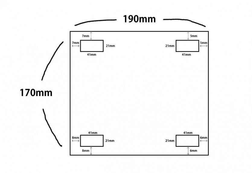

다이포님의 댓글 쪽지보내기 메일보내기 자기소개 아이디로 검색 전체게시물쪽지보내기 메일보내기 자기소개 아이디로 검색 전체게시물 작성일 20-12-16 09:09 안녕하세요. 아크릴 투명 3T 레이저 커팅시 견적은 11700원입니다. 주문결제하시면 도면 올려드리고 문자드리겠습니다. 안녕하세요. <div>아크릴 투명 3T 레이저 커팅시 견적은 11700원입니다.</div> <div>주문결제하시면 도면 올려드리고 문자드리겠습니다.</div> 댓글 옵션 답변
거누님의 댓글의 댓글 거누쪽지보내기 메일보내기 자기소개 아이디로 검색 전체게시물쪽지보내기 메일보내기 자기소개 아이디로 검색 전체게시물 작성일 20-12-16 10:52 넵 지금 결제하고 이체했습니다 도면 부탁드립니다. 넵 지금 결제하고 이체했습니다 도면 부탁드립니다. 댓글 옵션 답변

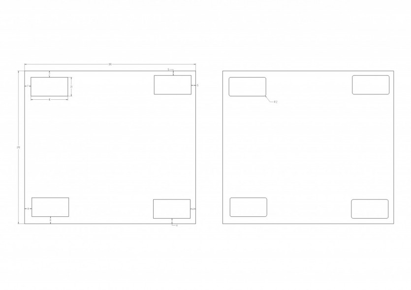

다이포님의 댓글의 댓글 쪽지보내기 메일보내기 자기소개 아이디로 검색 전체게시물쪽지보내기 메일보내기 자기소개 아이디로 검색 전체게시물 작성일 20-12-16 11:34 두가지 버전으로 준비했습니다. 좌측은 원도면이고 우측은 크랙방지를 위해서 내측을 R2로 둥글게 처리하였습니다. 치수 잘 확인해 보시고 둘중 하나 선택해 주시면 작업진행하겠습니다. 두가지 버전으로 준비했습니다. <div>좌측은 원도면이고 우측은 크랙방지를 위해서 내측을 R2로 둥글게 처리하였습니다.</div> <div>치수 잘 확인해 보시고 둘중 하나 선택해 주시면 작업진행하겠습니다.</div> 댓글 옵션 답변
거누님의 댓글의 댓글 거누쪽지보내기 메일보내기 자기소개 아이디로 검색 전체게시물쪽지보내기 메일보내기 자기소개 아이디로 검색 전체게시물 작성일 20-12-16 11:36 아 크랙이 나올수도 있군요 그러면 둥글게 처리해주신 우측버전으로 부탁드립니다. 아 크랙이 나올수도 있군요 그러면 둥글게 처리해주신 우측버전으로 부탁드립니다. 댓글 옵션 답변
다이포님의 댓글의 댓글 쪽지보내기 메일보내기 자기소개 아이디로 검색 전체게시물쪽지보내기 메일보내기 자기소개 아이디로 검색 전체게시물 작성일 20-12-16 11:41 확인하였습니다. 감사합니다. 확인하였습니다. 감사합니다. 댓글 옵션 답변
