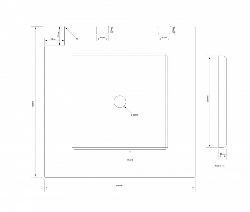

40큐브 어항뚜껑 견적 여쭤봅니다.
제작은 5T로 할 계획입니다.
그리고 주문은 어떻게 하는지 알려주세요~
벡터 도면으로 주시면 감사하겠습니다.
견적이 나오면 본문에 있는 주문결제하기 상품에서 금액입력하여 주문하시면 됩니다.
도면은 실제 커팅이 될 선들로 구성하여 주셔야 합니다. 위 도면의 보강대 부분의 경우 삭제해 주셔야합니다.
보강대가 있다 하더라도 내각 부분은 라운딩 처리를 해 주셔야 크랙이 생기지 않습니다.

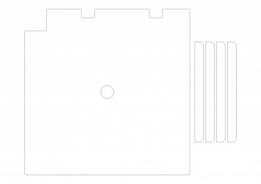

ai파일도 같이 올려드렸는데 확인 안되실까요?
본문에 실제 커팅될 선만 남긴 도면을 올려드렸습니다.
맞다면 아크릴 투명 5t 레이저 커팅시 견적은 24400원입니다.
