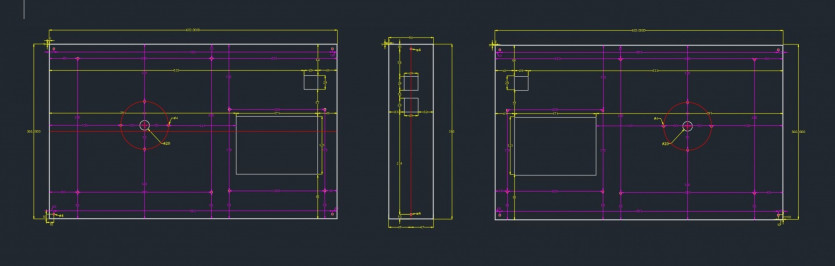

[1-1]
투명 아크릴
[603mm*366mm] 2개(좌우 각각 하나씩)
[94mm*366mm]1개
좌측 우측에 있는 객체 사이즈 603mm*366mm는 좌우 대칭의 모습으로 사이즈는 대칭인것을 제외하면 같은 사이즈입니다.
도면에서 원형구멍이 다수 있습니다 Φ20크기의 구멍을 제외한 구멍들은 전부 Φ4의 크기의 구멍입니다.
사각형의 구멍은 171mm*121mm 구멍과 29mm*29mm구멍이 있습니다
가운데에 위치한 객체도 원형 구멍은 Φ4 입니다.
사각형 구멍의 사이즈는 29mm 29mm입니다.
전부 라운딩을 하지않은 모서리 면치기 1mm로 해놨습니다.
면치기 일단 캐드 도면상으로 그려는 놓았습니다.

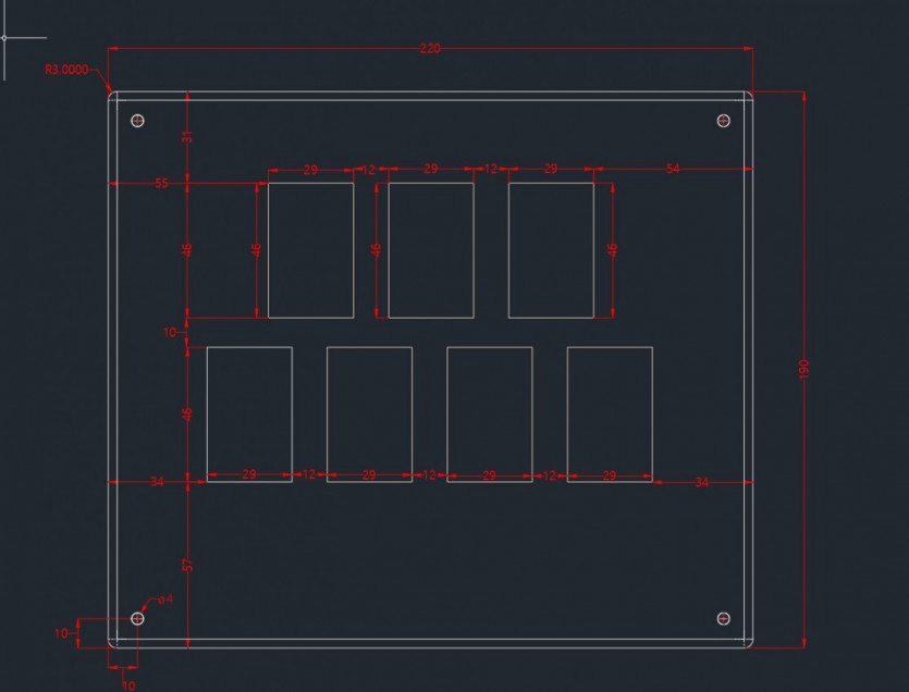

[2-1]
투명 아크릴 5T
[220mm*190mm] 2개
나사 구멍4개는 Φ4입니다. 모서리는 라운딩 R3에 1mm 45도 면치기입니다
면치기는 일단 캐드 도면상으로 넣어놨습니다.

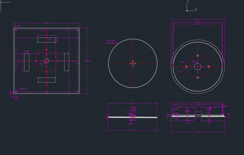

[2-2]
검은색 아크릴
[300mm*300mm] 5T 2개
[Φ222] 5T 2개
[Φ244] 10T 2개
Φ244크기의 원반을 제외하곤 다 5T사이즈입니다.
제일 오른쪽 객체가 제작이 가능한지 궁금합니다.
자세한 수치는 메일로 첨부해드리는 캐드파일을 참고하시는 편이 빠를것 같습니다.

레이저가공만 가능하다고 들어서 일단 레이저로 가공이 가능한 파츠들을 알고싶습니다.
그리고 가공된 파츠들의 가격이 어떻게 되는지도 궁금하네요
면치기 작업을 제외한 커팅 작업만 가능합니다.
견적을 원하시면 도면에서 면치기표시는 삭제해  주셔야 가능하겠습니다.
