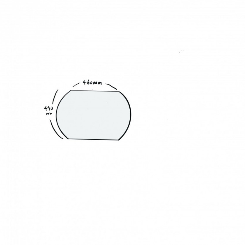

투명 아크릴 판으로 견적 문의 드려요

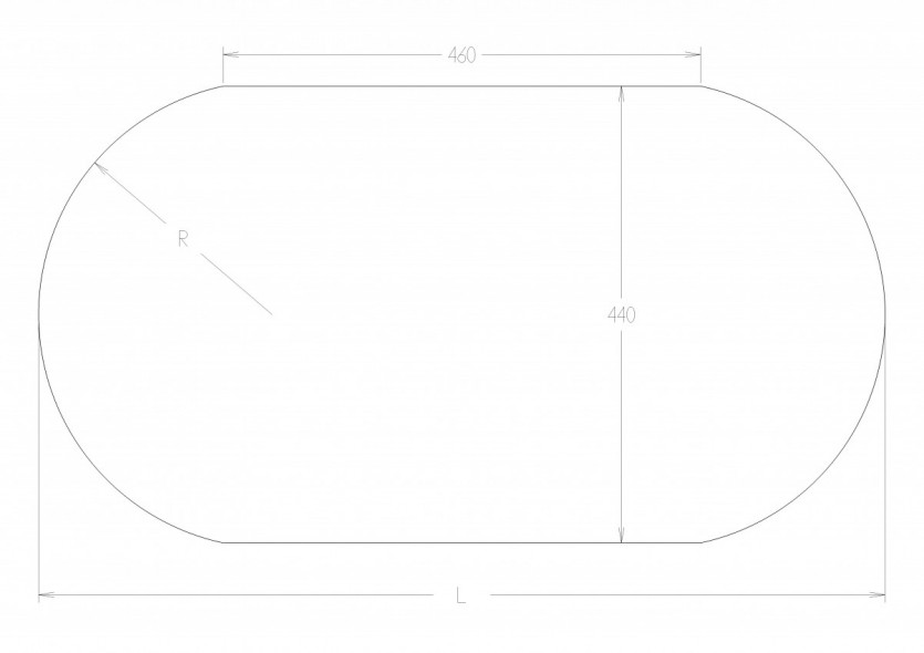

주신 치수로는 정확한 형태를 알 수 없습니다.
아래 첨부한 도면의 L 치수를 알려주기시 바랍니다. 원의 반지름값인 R 는 L 의 치수에 따라 틀려집니다.
어떤 형상을 자로 측정한 것이라면 도면의 원부분은 정확히 일치하지 않을수도 있습니다.
아크릴의 투께와 색상도 알려주시기 바랍니다.
