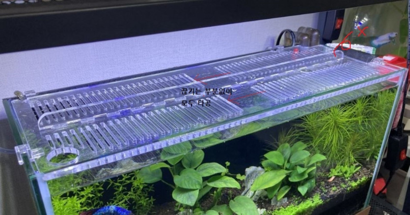

그냥 양쪽 옆에 손가락 들어갈만한 타공을 뚫는게 낫겠네요 ㅎㅎ

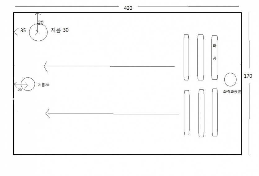

나머지 작업은 아래올린 글과 동일한데 가운데 타공이없네요 제가 올렸던 사진에 가운데까지 다 타공해주시면 되고 가운데부분에 아크릴 위로 올라오는 부분은 안해주셔도 됩니다. 손잡이 빼고 타공 추가 했습니다.

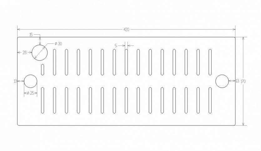

본문에 도면 첨부하였습니다.
전체 강도를 위해서 타공 위치 수정하였습니다. 모서리는 R3으로 라운딩 처리하였습니다.

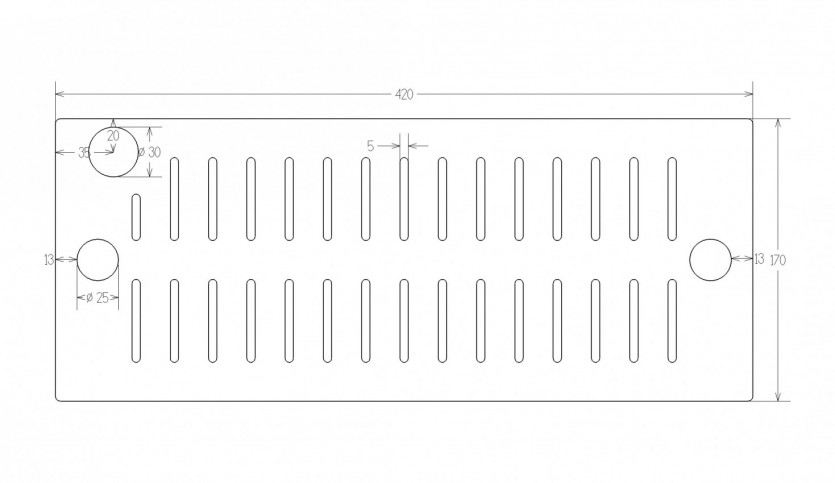

좌측상단 타공이 제가 알려드린 치수에 해야 히터 윗부분이 그쪽으로 튀어나오거든요.. 저 위치만 처음 치수로 해주시면 좋을것같은데요..
수정도면 첨부하였습니다.
히터타공 윗부분이 5mm 밖에 되지않아 조심해서 쓰시지 않으면 부러질 우려가 있습니다.
조심해서 사용하시기 바랍니다.

사장님 노파심에 확인 한번 더 부탁드려요 맨 마지막 수정도면도(제가 처음올린 타공치수) 맞지요? 귀찮게 해드려 죄송합니다.
네 마지막 도면으로 작업완료하였습니다.
