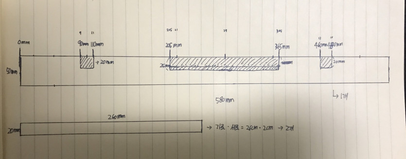

다이포님의 댓글 쪽지보내기 메일보내기 자기소개 아이디로 검색 전체게시물쪽지보내기 메일보내기 자기소개 아이디로 검색 전체게시물 작성일 20-08-26 09:09 안녕하세요. 아크릴 흑색3T 레이저 커팅시 견적은 20100원입니다. 안녕하세요. <div><br /></div> <div>아크릴 흑색3T 레이저 커팅시 견적은 20100원입니다.</div> 댓글 옵션 답변

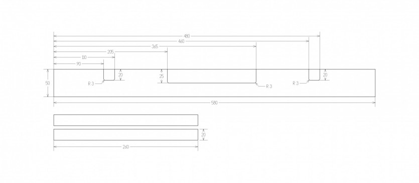

다이포님의 댓글 쪽지보내기 메일보내기 자기소개 아이디로 검색 전체게시물쪽지보내기 메일보내기 자기소개 아이디로 검색 전체게시물 작성일 20-08-26 12:06 본문에 도면 첨부하였습니다. 내각 부분은 크랙 방지를 위해 R3으로 라운딩 처리하였습니다. 치수 잘 확인해 보시고 댓글 주시면 작업진행하겠습니다. 본문에 도면 첨부하였습니다. <div><br /></div> <div>내각 부분은 크랙 방지를 위해 R3으로 라운딩 처리하였습니다.</div> <div>치수 잘 확인해 보시고 댓글 주시면 작업진행하겠습니다.</div> 댓글 옵션 답변
