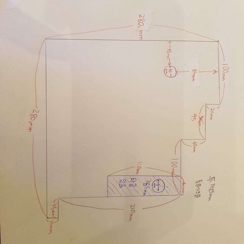

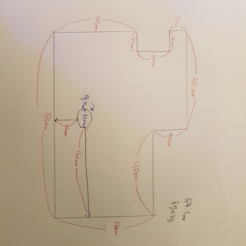

다이포님의 댓글 쪽지보내기 메일보내기 자기소개 아이디로 검색 전체게시물쪽지보내기 메일보내기 자기소개 아이디로 검색 전체게시물 작성일 20-08-24 11:01 안녕하세요. 아크릴 투명 5T 레이저 커팅시 견적은 27100원입니다. 아래 도면 중 하단 우측 35*10 부분은 가늘고 튀어나온 부분이라 부러지기 쉬워 10을 20정도 수정이 필요합니다. 안녕하세요. <div><br /></div> <div>아크릴 투명 5T 레이저 커팅시 견적은 27100원입니다.</div> <div>아래 도면 중 하단 우측 35*10 부분은 가늘고 튀어나온 부분이라 부러지기 쉬워 <span style="font-size: 9pt">10을 20정도 </span><span style="font-size: 9pt">수정이 필요합니다. </span></div> 댓글 옵션 답변

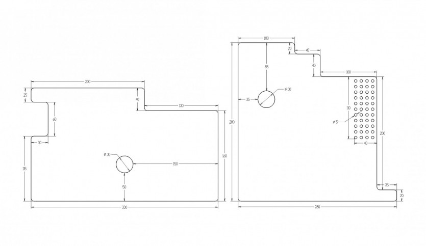

다이포님의 댓글 쪽지보내기 메일보내기 자기소개 아이디로 검색 전체게시물쪽지보내기 메일보내기 자기소개 아이디로 검색 전체게시물 작성일 20-08-25 15:44 본문에 도면 첨부하였습니다. 내외각 모두 R5로 라운딩 처리하였구요. 우측 도면 우하단 20으로 수정하였구요. 좌측 도면 좌상단 부분도 너무 얇아 치수 20으로 조정하였습니다. 두부분 치수 변경으로 나머지 치수 달라진 부분 있으니 확인 부탁드리구요. 그외 치수 잘 확인해 보시고 댓글 주시면 작업진행하겠습니다. 본문에 도면 첨부하였습니다. <div><br /></div> <div>내외각 모두 R5로 라운딩 처리하였구요.</div> <div><span style="font-size: 9pt">우측 도면 우하단 20으로 수정하였구요. </span>좌측 도면 좌상단 부분도 너무 얇아 치수 20으로 조정하였습니다.</div> <div>두부분 치수 변경으로 나머지 치수 달라진 부분 있으니 확인 부탁드리구요.</div> <div>그외 치수 잘 확인해 보시고 댓글 주시면 작업진행하겠습니다.</div> 댓글 옵션 답변
다이포님의 댓글의 댓글 쪽지보내기 메일보내기 자기소개 아이디로 검색 전체게시물쪽지보내기 메일보내기 자기소개 아이디로 검색 전체게시물 작성일 20-08-26 08:32 확인하였습니다. 감사합니다. 확인하였습니다. 감사합니다. 댓글 옵션 답변
