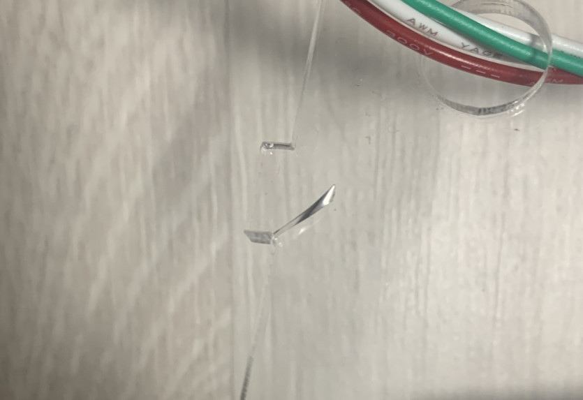

지난번 주문시 제품하나에 살짝 금이 가서 왔던데 투명 아크릴이 반투명 아크릴에 비해 더 단단한가요?
드릴 작업시에 살짝 깨지는 경향이 있어서 궁금합니다.
아크릴 투명3T 레이저 커팅시 견적은 19100원입니다.
가공비와 본드를 같이 장바구니에 담아 주문하시면 되구요.
아크릴은 색상별로 강도가 차이가 좀 납니다. 투명이 가장 경도가 높아 오히려 크랙은 더 잘생기구요.
반투명은 경도가 낮아 크랙은 좀 덜생깁니다. 그렇게 많은 차이는 아니구요.
강철이 연철 보다 강하지만 더 잘부러지는 것과 같습니다.
드릴 작업시 드릴의 날이 살이있을수록 더 잘 깨집니다.
이는 아크릴이 드릴날을 타고 올라오려는 성질이 있기 때문입니다.
드릴 날을 줄 같은 것으로 살짝 죽여주시거나 아크릴을 양발로 밟아 타고 올라오지 못하도록 고정하여 작업하는 것이 요령입니다.
