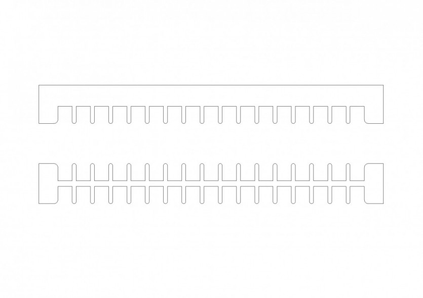

안녕하세요. 답변 주셔서 감사합니다.
일단 제작 시 사용 용도를 더 설명드리면
플라스틱 사출물을 아크릴 지그에 넣어 UV 평판 인쇄를 진행할 생각입니다.
평판 인쇄판 최대 크기가 600x900mm이라 최대 크기로 해서 사출물을 많이 올릴 생각이었습니다.
말씀해 주신 대로 배송조차 어렵다고 하셔서 반만 줄여 보았습니다.
가능하면 물건을 많이 올려서 인쇄하는 게 좋을 듯하여 반만 줄여서 파일 첨부하였습니다.
(혹시 가능하시지 않을까 싶어서.. 반만 줄였습니다.)
첨부된 사이즈가 안되신다면 말씀하신 대로 한 줄만 진행할 경우 견적 부탁드립니다.
감사합니다.
본문에 참고 도면 첨부하였습니다.
600*900 사이즈로 하시면 너무 커서 자체 무게로도 견디기 힘듭니다.
크기를 반이나 1/3정도로 줄여서 사용시에는 동시에 올려서 쓰시는 것이 편리하리라 생각됩니다.
지그가 견디기 위해서는 밑판을 적당한 크기로 주문하시고 밑판에 위 도면과 같은 가이드를 만드셔서 아크릴 본드로 붙여주시면 튼튼하게 잘 붙어있습니다.
그리고 가이드가 네 모퉁이만 잘 잡아주면 되기 깨문에 생산가시 같은 돌출 부분도 반이하로 작게 설계하시는 것이 좋을 것 같습니다.
위 가이드를 참고하셔서 설계하시면 되겠구요. 원하시는 수량 만큼 가이드를 주문하시면 되겠네요.
당연히 상단 가이드는 세트당 2개가 필요하겠지요.
