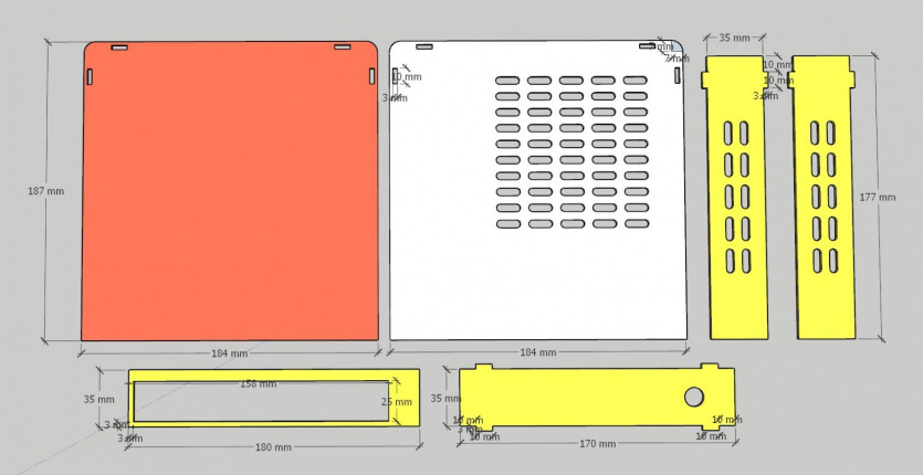

일러스트 파일 같이 첨부합니다.
견적한번 봐주세요
아크릴 반투명백색 3T 레이저 커팅시 견적은 23400원입니다.
첨부 이미지와 도면이 다르네요. 확인 부탁드리구요.
도면의 우측 하단 파트의 아래부분이 1mm 가량으로 너무 얇습니다. 제거하거나 최소 4mm정도 해주셔야 합니다.
정필구님의 댓글의 댓글
정필구이름으로 검색 작성일
도면을 잘못 올렸네요.수정해서 다시한번 보내드리겠습니다.
