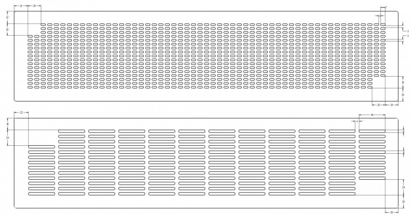

어항에 사용할 아크릴 내판을 만들려고 합니다.
전체적으로 크기는 588*138 이고 3T로 하려고 하고요 총 2가지 1장씩입니다.
한글파일로 작성을 하다보니 정확하지 않은 부분이 많습니다.
대략적인 형태만 잡은 것이니 칸수와 줄수는 제작과정에서 임의적으로 조정하셔도 됩니다.
확인하시고 견적 부탁드립니다.
아크릴 투명 3T 레이저 커팅시 2ea의 견적은 56000원입니다.
레이저 커팅은 작업시간에 따라 책정됩니다. 타공 수에 비례하여 가공비용이 올라갈수 밖에 없음을 양해바랍니다.

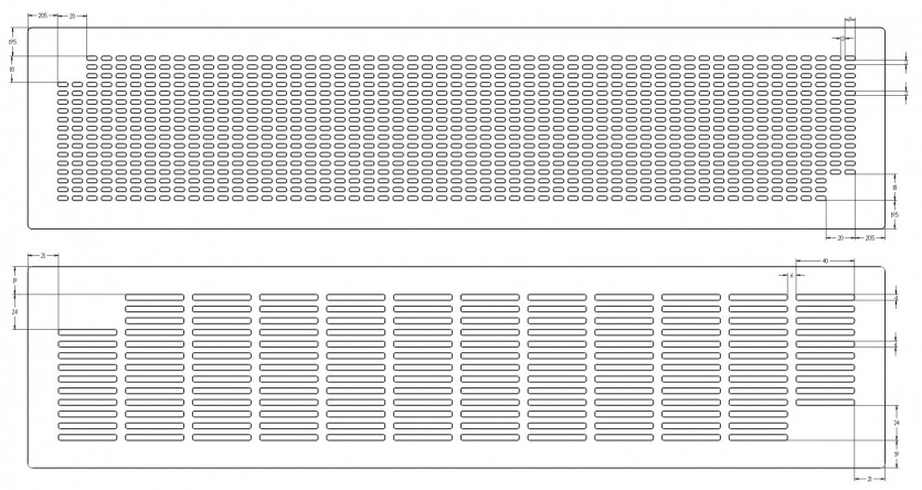

본문에 도면 첨부하였습니다. 클릭하셔서 크게 보셔야 치수가 잘 보입니다.
상단은 주신 치수 그대로 적용한 도면이고 하단은 약간 수정한 도면입니다.
좌우 대칭을 의도하신 것 같습니다만 주신 치수로는 대칭이 나오지 않아 정확하게 대칭이 되도록 수정한 도면이 아래 도면입니다.
치수 잘 확인해 보시고 상하단 도면 중 하나를 선택해 주시거나 수정사항 알려주시면 작업진행하겠습니다.
모든 타공의 내각은 R1 로 라운딩 처리하였습니다.

아랫쪽 도면 기준으로 해주시면 되실것 같고요
제가 수정사항이 조금 있어서 아랫쪽 도면 기준으로 다시 파일 올렸습니다.
