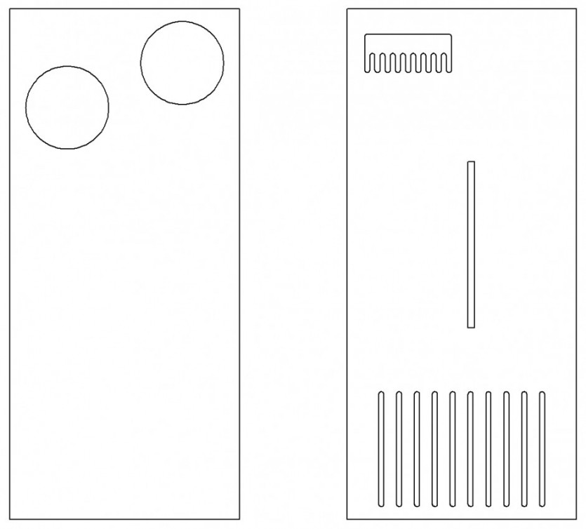

*5T 검정색상
*180 *400=2장
조금 수정한 최종도면 입니다.다시한번 견적금액 알려주시면
입금시키고 제작 바랍니다.
흑색 5T 레이저 커팅시 2ea의 견적은 27800원입니다.
멋들어지게님의 댓글
no_profile 멋들어지게쪽지보내기 메일보내기 자기소개 아이디로 검색 전체게시물 작성일
입금 시켰는데 가공해주시고요...배송비는 포함인가요
전체금액 맞게 입금하셨고요. 배송비는 마지막에 자동 합산되어 함께 결제하셨습니다.
본문에 약간 수정한 도면 첨부하였습니다.
내각 부분들이 직각이면 사용시 크랙이 발생할수 있습니다.
입출수구로 예상되는 부분들을 라운딩 처리하였습니다. 혹시 필요치 않으시면 댓글로 가부 확인해 주시면 작업진행하겠습니다.
