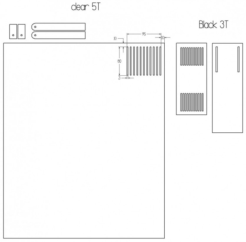

일러8로 했더니 선이 도형으로 변해버려셔 일러10으로 바꿔서 저장했습니다.
5t는 투명아크릴 3t는 흑색 아크릴로 부탁드립니다.
견적은 44100원입니다.
5T 큰판의 우측 사각홀부분은 출수구로 보이는데요. 우측 가느다란 부분 때문에 배송이 어렵습니다.
출수구라면 부러지지 않게 새로 설계해 드리겠습니다. 나머지 모두 직각으로 이루어져 있는데 좀 둥글게 처리도 해 드리겠습니다.
결제하시면 수정 도면 올려드리고 문자드리겠습니다.

결재 했습니다. 오늘 퇴근후 나머지 부품들 같이 주문할껀데 같이 내일 배송 부탁드립니다. 외부 배면인데. 모서리가 둥글게 처리하면 안되지 않을까요??
본문에 수정도면 올렸습니다.
둥근 처리는 입출수로 보이는 부분만 하였습니다. 둥글게 처리를 하여야 추후 크랙이 생기지 않습니다.
최우측판의 긴홀은 용도를 알수없어 라운딩 처리 하지 않았습니다. 원하신다면 여기도 둥글게 처리해드리겠습니다.
치수 잘 확인해 보시고 가부 댓글 주시면 작업진행하겠습니다.

넵 확인했습니다. 최 우측도 라운딩 처리 해주세요.
아크릴 볼트 이용해서 오버플로우 박스를 조절해주는 부분인데 라운딩 처리가 좋을꺼같습니다.
