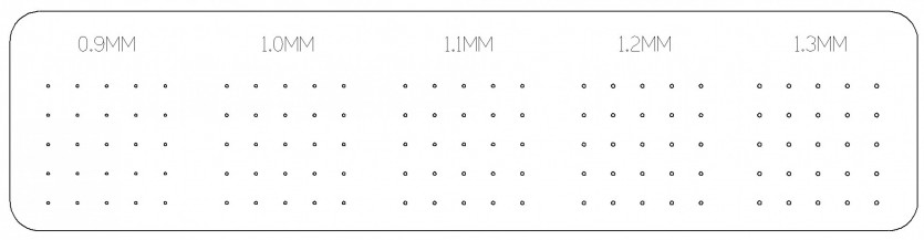

[¾ÆÅ©¸±] 10mm µÎ²²ÀÇ ¾ÆÅ©¸±¿¡ Áö¸§ 1.4mmÀÇ ¿øÇüÀ¸·Î ºÎºÐ Ÿ°øÀÌ °¡´ÉÇÑÁö ¹®Àǵ帮°íÀÚÇÕ´Ï´Ù.´Ù¸¥ ¾÷ü¸¦ ÅëÇØ ÇØ´ç Á¶°ÇÀ¸·Î Á¦ÀÛ ÇÑ °á°ú 1.4mm º¸´Ù ¿ÀÂ÷ ¹üÀ§°¡ ½ÉÇϸç, ·¹ÀÌÀú °¡°ø Ư¼º»ó ÀÏÁ¤ÇÑ Áö¸§À¸·Î ¶Õ¸®Áö ¡¦
´Ù¸¥ ¾÷ü¸¦ ÅëÇØ ÇØ´ç Á¶°ÇÀ¸·Î Á¦ÀÛ ÇÑ °á°ú 1.4mm º¸´Ù ¿ÀÂ÷ ¹üÀ§°¡ ½ÉÇϸç, ·¹ÀÌÀú °¡°ø Ư¼º»ó ÀÏÁ¤ÇÑ Áö¸§À¸·Î ¶Õ¸®Áö ¾Ê´Â´Ù´Â°ÍÀ» °¨¾ÈÇÏ¿©µµ À°¾ÈÀ¸·Î º¸±â¿¡µµ È®¿¬ÇÑ Â÷À̸¦ º¸¿© »ç¿ëÇϱ⿡ ¾î·Á¿òÀÌ ÀÖ¾ú½À´Ï´Ù.
µû¶ó¼­ ÇØ´ç Á¶°ÇÀ¸·Î ÀÛ¾÷ÀÌ °¡´ÉÇϽÅÁö¿¡ ´ëÇØ ¹®ÀÇ µå¸³´Ï´Ù.
2019-11-15 (±Ý) 12:14
·¹ÀÌÀú ºöÀÇ ±½±â°¡ ¾à 0.2mm °¡·® µË´Ï´Ù. µû¶ó¼­ 1.4mm ȦÀ» ¶Õ°ÔµÇ¸é 1.6mm °¡·®µÇ°í »óÇÏ Áö¸§µµ »óÀÌÇÏ°Ô Å¸°øµË´Ï´Ù.
ÀÌ ¿ÀÂ÷´Â ÀϹÝÀûÀÏ °æ¿ì ¹«½ÃÇÒ ¼öÁØÀ̳ª ¿ëµµ¿¡ µû¶ó ´Ù¸¥ °¡°ø¹æ¹ýÀ» ¼±ÅÃÇÏ¼Å¾ß ÇÒ¼öµµ ÀÖ½À´Ï´Ù.
ÀÌÀü¿¡ ºñ½ÁÇÑ ÀÛ¾÷µéÀ» ¸î¹ø ÁøÇàÇÏ¿© ¿ÔÀ¸³ª ÀÌ·²°æ¿ì ´ëºÎºÐ »óÀÌÇÑ »çÀÌÁîÀÇ Å¸°øÀ¸·Î »ùÇÃÀ» ¸î°³ ¹Þ¾Æº¸½Ã°í ÃÖÁ¾ °áÁ¤ÇÏ¿© ¿Ô½À´Ï´Ù.
º»¹®¿¡ ÀÌÀü ¾÷ü¿¡¼­ ÁøÇàÇÑ Å¸°ø »ùÇà ÷ºÎÇÏ¿´´Ï´Ù. Âü°íÇϽñâ¹Ù¶ø´Ï´Ù.
(ÁÖ)¾ÆÀÌ¿¥¡¦ 2019-11-15 (±Ý) 12:33
±×·³ 1.4mm ȦÀ» ¶ÕÀ¸·¯¸é AI ÆÄÀÏ¿¡¼­ °¡À̵带 1.2mm·Î ÀÛ¾÷ÇØ¼­ º¸³»µå·Á¾ß Çϰڳ׿ä?
Ÿ°ø »ùÇÃÀº Á÷Á¢ ¹Þ¾Æº¼ ¼ö ÀÖ³ª¿ä?
2019-11-15 (±Ý) 12:40
ÀÏ·¯¿¡¼­ ÀÛ¾÷ÇÏ½Ã¸é °á°ú¹°¿¡ ¸¹Àº Â÷À̰¡ ÀÖ½À´Ï´Ù.
ÀÏ·¯´Â ¼±±½±â¸¦ ¸ðµÎÀνÄÇϴµ¥´Ù °î¼±ÀÇ °æ¿ì ¼ö¸¹Àº Á÷¼±À¸·Î Ç¥Çö(Æú¸®°ï¹æ½Ä)Çϱ⠶§¹®¿¡ ·¹ÀÌÀú·Î °¡°øÇÒ °æ¿ì »óÀÌÇÑ °á°ú°¡ ³ª¿Ã¼ö ÀÖ½À´Ï´Ù. ·¹ÀÌÀú°¡ ¼±ÀÌ ÀÖ´Â ¸¹Å­ ²©ÀÌ´Â Çö»óÀÌ »ý±â°í cncÀÇ °æ¿ì ´õ ½ÉÇÕ´Ï´Ù.
Ÿ ¾÷ü¿¡¼­ ÁøÇàÇÑ °æ¿ì ÀÏ·¯¶ó¼­ ¿ÀÂ÷°¡ ½ÉÇßÀ» ÀÌÀ¯µµ ÀÖÀ¾´Ï´Ù.
´Ù¸¥ ÀÌÀ¯µµ ÀÖ±ä Çѵ¥ ³Ê¹« ±æ¾î¼­ ÀÌÁ¤µµ¸¸ ¸»¾¸µå¸®±¸¿ä.
ÀÏ·¯·Î ÀÛ¾÷ÇÏ½Ç °æ¿ì ÃÖ´ëÇÑ ³·Àº ¹öÀüÀ¸·Î Áֽðí ÀÏ´Ü »ùÇà ÁøÇàÀº Çѹø ÇϽô °ÍÀÌ ÁÁÀ» µí ÇÕ´Ï´Ù.
ÀÛ¾÷¹°ÀÌ ÀÛ´Ù¸é ºñ¿ë Áõ°¡°¡ ¾ó¸¶ ¾øÀ¸´Ï ÷ºÎÅÍ ¿©·¯ ¹öÀüÀ¸·Î ÁÖ¹®ÇϽô °ÍÀÌ ÁÁÀ» °Í °°½À´Ï´Ù.
