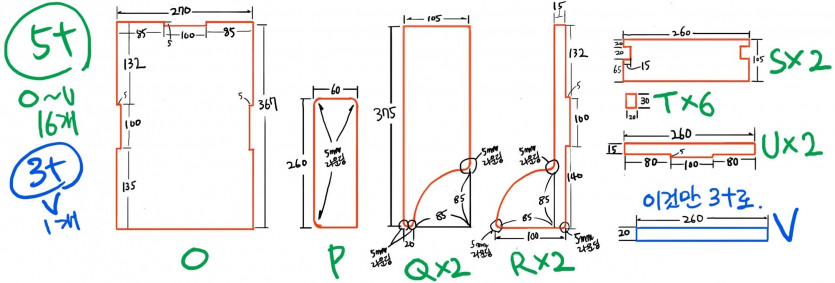

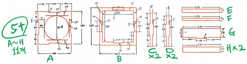

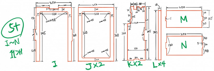

À̹øÀ¸·Î ¼¼¹øÂ° ÀÇ·ÚÀÔ´Ï´Ù. ±âÁ¸ ÀÇ·ÚµéÀº ´öºÐ¿¡ Á¶¸³Çؼ Àß ¾²°í ÀÖ½À´Ï´Ù.
÷ºÎÇÑ µµ¾Èµé·Î °ßÀû ºÎʵ叮°Ú½À´Ï´Ù.
ºÎǰ¼ö ÃÑ 39°³ÀÔ´Ï´Ù
ÀüºÎ 5T ºí·¢ ¾ÆÅ©¸±À̰í, ¸¶Áö¸· ºÎǰ(V)ÇѰ³¸¸ 3T ºí·¢ ¾ÆÅ©¸±·Î ºÎʵ右´Ï´Ù.
°¨»çÇÕ´Ï´Ù.

º»¹®¿¡ µµ¸é ¿Ã·Áµå·È±¸¿ä. Ŭ¸¯ÇϽøé Å©°Ô º¸ÀÔ´Ï´Ù.
Á¶¸³À» À§ÇÑ È¨°ú µ¹Ã⠺κÐÀº ¸ðµÎ 5mm ¶ó¼ µû·Î Ç¥±âÇÏÁö¾Ê¾Ò½À´Ï´Ù.
¼ö·®°ú Ä¡¼ö Àß È®ÀÎÇØ º¸½Ã°í ´ñ±ÛÁÖ¼¼¿ä.

- c, dºÎǰ °¡·ÎÆøÀÌ ÁÂ¿ì µ¹ÃâºÎ 5Á¦¿ÜÇϰí 5°¡ ¾Æ´Ï¶ó 15ÀÔ´Ï´Ù.
- d, nºÎǰ ¼öÄ¡°¡ Ç¥±â ¾ÈµÇ¼ È®ÀÎÀÌ ¾È µÇ³×¿ä
-¹æ±Ý Ãß°¡·Î ¾ÆÅ©¸±°æÃ¸ ¸î°³¿Í ¾ÆÅ©¸±º»µå¸¦ °áÀçÇߴµ¥ °°ÀÌ ¹è¼Û ºÎʵ右´Ï´Ù.
-¿ä°Ç Ȥ½Ã³ª ÇØ¼ ¸»¾¸µå¸®´Â °Çµ¥, Àç´ÜÇÏ°í ³²´Â ¾ã°í ±ä ¾ÆÅ©¸±ÆÇÀÌ ÀÖ´Ù¸é Á¶±Ý °°ÀÌ º¸³»ÁÖ½Ç ¼ö ÀÖÀ»±î¿ä?
Ȥ½Ã³ª Á¶¸³ÇÏ´Ù°¡ Ãß°¡ ÂÌ´ë°¡ ¾Æ½¬¿ï¼öµµ ÀÖ°Ú´Ù ½Í¾î¼ ¿äûµå¸³´Ï´Ù. ¹ö¸± °Ô ÀÖÀ¸¸é ÁÖ½Ã°í ¾Æ´Ï¸é ±¦Âú½À´Ï´Ù.

¼ýÀÚ 1ÀÌ Ä¡¼ö¼±°ú ³ª¶õÈ÷ ÀÖ¾î¼ À߸øºÃ½À´Ï´Ù. ¸ðµÎ ¼öÁ¤ÇÏ¿´±¸¿ä. Ä¡¼ö ´©¶ôºÎºÐµµ Ãß°¡ÇÏ¿´½À´Ï´Ù.
Ãß°¡·Î ÁÖ¹®ÇÏ½Ã¸é ¹è¼Ûºñ°¡ µÎ¹ø °áÁ¦µË´Ï´Ù. °èÁ¹øÈ£ Áֽøé ȯºÒÇØµå¸®°Ú½À´Ï´Ù.
¾ÆÅ©¸± Á¶°¢Àº ´õ µå¸®°Ú½À´Ï´Ù.

È®ÀÎÇß½À´Ï´Ù ÀÌ´ë·Î Àç´Ü ºÎʵ右´Ï´Ù. °èÁ´ ÂÊÁö·Î º¸³¾°Ô¿ä.
°¨»çÇÕ´Ï´Ù~!
