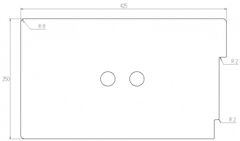

아크릴 5T 레이저 커팅 견적 의뢰 드립니다.
수량은 총 2장 입니다. (모서리 전체(외부/내부) 라운드처리)
도면 첨부하였습니다.

참고로 아크릴은 수조 내외부 온도차가 심한 겨울철에 따뜻한 쪽으로 휘어질 수 있습니다.
이 때 뒤집어 주시면 되는데 뚜껑이 상하 또는 좌우가 대칭이라야 뒤집을 때 유리합니다.
물론 온도차가 사라지면 원래 모습을 되찾습니다.
약간 휘어져도 괜찮다면 그대로 하셔도 됩니다.
본문에 라운딩 처리한 도면 첨부하였습니다.
작은 부분 내와각들은 R8로 하면 형태가 안나와 R2로 처리하였습니다.
나머지 치수는 주신 도면과 같습니다.
가부 댓글 주세요.
