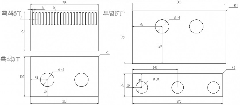

다이포님의 댓글 쪽지보내기 메일보내기 자기소개 아이디로 검색 전체게시물쪽지보내기 메일보내기 자기소개 아이디로 검색 전체게시물 작성일 19-05-23 14:16 도면은 클릭하시면 크게 보입니다. 에어홀 부분타공의 가로 세로 개수가 네이버페이로 넘어가면서 빠진것 같습니다. 가로세로 수량 알려 주시면 다시 적용하겠습니다. 나머지 치수 잘 확인해 보시고 가부 알려주세요. 도면은 클릭하시면 크게 보입니다. <div><br /></div> <div>에어홀 부분타공의 가로 세로 개수가 네이버페이로 넘어가면서 빠진것 같습니다. 가로세로 수량 알려 주시면 다시 적용하겠습니다.</div> <div><br /></div> <div>나머지 치수 잘 확인해 보시고 가부 알려주세요.</div> 댓글 옵션 답변

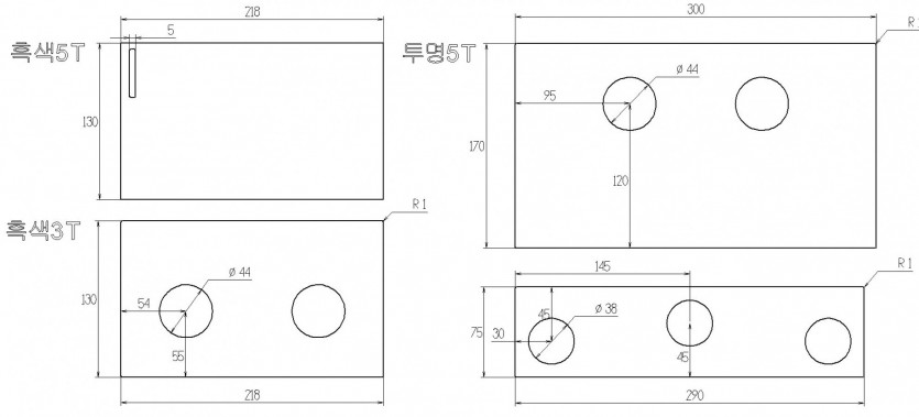

우냥님의 댓글의 댓글 우냥쪽지보내기 메일보내기 자기소개 아이디로 검색 전체게시물쪽지보내기 메일보내기 자기소개 아이디로 검색 전체게시물 작성일 19-05-23 14:31 안녕하세요 먼저 에어홀부분이 총 21개 1열(가로 5,세로 40,간격 5,시작점은 가로 7 세로 5)로 타공해 주시고 맨 마지막 타공 3 개중 중간 타공은 옆 타공과 일렬로 부탁드립니다.밑에서 45가 아니고 30으로 타공해 주십시요. 안녕하세요 먼저 에어홀부분이 총 21개 1열(가로 5,세로 40,간격 5,시작점은 가로 7 세로 5)로 타공해 주시고 맨 마지막 타공 3 개중 중간 타공은 옆 타공과 일렬로 부탁드립니다.밑에서 45가 아니고 30으로 타공해 주십시요. 댓글 옵션 답변
다이포님의 댓글의 댓글 쪽지보내기 메일보내기 자기소개 아이디로 검색 전체게시물쪽지보내기 메일보내기 자기소개 아이디로 검색 전체게시물 작성일 19-05-23 14:47 원도면 아래 수정도면 올렸습니다. 확인해 주세요. 원도면 아래 수정도면 올렸습니다. 확인해 주세요. 댓글 옵션 답변
우냥님의 댓글 우냥쪽지보내기 메일보내기 자기소개 아이디로 검색 전체게시물쪽지보내기 메일보내기 자기소개 아이디로 검색 전체게시물 작성일 19-05-23 14:51 예 맞습니다. 이렇게 부탁드리겠습니다. 예 맞습니다. 이렇게 부탁드리겠습니다. 댓글 옵션 답변
다이포님의 댓글의 댓글 쪽지보내기 메일보내기 자기소개 아이디로 검색 전체게시물쪽지보내기 메일보내기 자기소개 아이디로 검색 전체게시물 작성일 19-05-23 15:09 확인하였습니다. 감사합니다. 확인하였습니다. 감사합니다. 댓글 옵션 답변
