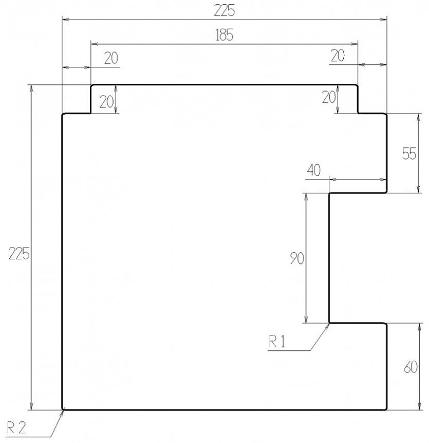

아크릴수조뚜껑 도면 페이지 정보 작성자 경상도아찌쪽지보내기 메일보내기 자기소개 아이디로 검색 전체게시물쪽지보내기 메일보내기 자기소개 아이디로 검색 전체게시물 댓글 3건 조회 761회 작성일 19-05-18 19:49 목록 글쓰기 본문 아크릴수조뚜껑 도면 입니다 댓글 3 댓글목록 다이포님의 댓글 쪽지보내기 메일보내기 자기소개 아이디로 검색 전체게시물쪽지보내기 메일보내기 자기소개 아이디로 검색 전체게시물 작성일 19-05-19 11:52 안녕하세요. 새 수조 장만하신 건지요? ^^ 주문은 225*225 한장 주문하신 것이 맞는지요. 도면에 좌측 205의 치수선이 잘못 표기된 듯 합니다. 본문에 도면올려드렸구요. 외각모서리는 R2 내각모서리는 크랙 방지를 위해서 R1로 라운딩 처리하였습니다. 수정사항 있으시면 알려주시고 가부 결정해 주시면 감사하겠습니다. 안녕하세요. 새 수조 장만하신 건지요? ^^ <div><br /></div> <div>주문은 225*225 한장 주문하신 것이 맞는지요. 도면에 좌측 205의 치수선이 잘못 표기된 듯 합니다.</div> <div>본문에 도면올려드렸구요. 외각모서리는 R2 내각모서리는 크랙 방지를 위해서 R1로 라운딩 처리하였습니다.</div> <div>수정사항 있으시면 알려주시고 가부 결정해 주시면 감사하겠습니다.</div> 댓글 옵션 답변 경상도아찌님의 댓글 경상도아찌쪽지보내기 메일보내기 자기소개 아이디로 검색 전체게시물쪽지보내기 메일보내기 자기소개 아이디로 검색 전체게시물 작성일 19-05-19 13:04 네 맞습니다 진행 해주세요 ㅋ 항상감사합니다 네 맞습니다 진행 해주세요 ㅋ 항상감사합니다 댓글 옵션 답변 다이포님의 댓글의 댓글 쪽지보내기 메일보내기 자기소개 아이디로 검색 전체게시물쪽지보내기 메일보내기 자기소개 아이디로 검색 전체게시물 작성일 19-05-19 13:07 확인하였습니다. 제가 감사합니다. 확인하였습니다. 제가 감사합니다. 댓글 옵션 답변
