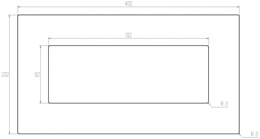

최*훈 님 도면 확인 부탁드립니다. 페이지 정보 작성자 쪽지보내기 메일보내기 자기소개 아이디로 검색 전체게시물쪽지보내기 메일보내기 자기소개 아이디로 검색 전체게시물 댓글 3건 조회 798회 작성일 19-04-17 09:37 목록 글쓰기 본문 댓글 3 댓글목록 다이포님의 댓글 쪽지보내기 메일보내기 자기소개 아이디로 검색 전체게시물쪽지보내기 메일보내기 자기소개 아이디로 검색 전체게시물 작성일 19-04-17 09:39 주문서에는 없었지만 모든 내외각 모서리 R3 로 라운딩 주었습니다. 특히 내각 부분은 라운딩을 주지 않으면 그 부분을 중심으로 크렉이 발생하기 쉽습니다. 라운딩이 필요치 않으시면 알려주시기 바랍니다. 다른 치수 잘 확인해 보시고 가부 알려주시기바랍니다. 주문서에는 없었지만 모든 내외각 모서리 R3 로 라운딩 주었습니다. <div>특히 내각 부분은 라운딩을 주지 않으면 그 부분을 중심으로 크렉이 발생하기 쉽습니다.</div> <div>라운딩이 필요치 않으시면 알려주시기 바랍니다.</div> <div><br /></div> <div>다른 치수 잘 확인해 보시고 가부 알려주시기바랍니다.</div> 댓글 옵션 답변 최영훈님의 댓글 최영훈이름으로 검색이름으로 검색 작성일 19-04-17 10:08 네 수치 확인하였고 진행 부탁드립니다 감사합니다. 네 수치 확인하였고 진행 부탁드립니다 감사합니다. 댓글 옵션 답변 다이포님의 댓글의 댓글 쪽지보내기 메일보내기 자기소개 아이디로 검색 전체게시물쪽지보내기 메일보내기 자기소개 아이디로 검색 전체게시물 작성일 19-04-17 10:19 네 감사합니다. 네 감사합니다. 댓글 옵션 답변
