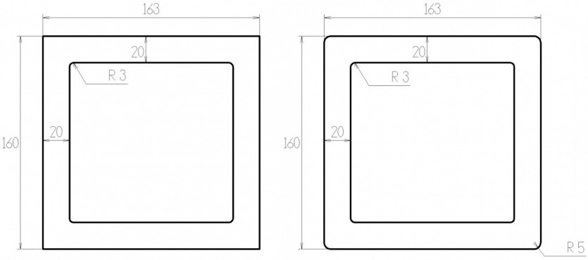

엄*영 님 도면확인 부탁드립니다. 페이지 정보 작성자 쪽지보내기 메일보내기 자기소개 아이디로 검색 전체게시물쪽지보내기 메일보내기 자기소개 아이디로 검색 전체게시물 댓글 6건 조회 731회 작성일 19-03-11 11:23 목록 글쓰기 본문 댓글 6 댓글목록 다이포님의 댓글 쪽지보내기 메일보내기 자기소개 아이디로 검색 전체게시물쪽지보내기 메일보내기 자기소개 아이디로 검색 전체게시물 작성일 19-03-11 11:25 도면보시고 수정사항 있으시면 알려주시구요. 외각은 3mm로 하였구요. 내각측 라운딩은 1mm 만 하였습니다. 도면보시고 수정사항 있으시면 알려주시구요. <div><br /></div> <div>외각은 3mm로 하였구요. 내각측 라운딩은 1mm 만 하였습니다.</div> 댓글 옵션 답변 엄은영님의 댓글 엄은영이름으로 검색이름으로 검색 작성일 19-03-11 11:41 가로 163mm와 세로160mm는 유지해주시고 안쪽 폭을 20mm씩 직사각 타공을 하여 액자형태로 원하는데 전달이 잘못된것같습니다. 도면수정 부탁드립니다. 가로 163mm와 세로160mm는 유지해주시고 안쪽 폭을 20mm씩 직사각 타공을 하여 액자형태로 원하는데 전달이 잘못된것같습니다. 도면수정 부탁드립니다. 댓글 옵션 답변 다이포님의 댓글의 댓글 쪽지보내기 메일보내기 자기소개 아이디로 검색 전체게시물쪽지보내기 메일보내기 자기소개 아이디로 검색 전체게시물 작성일 19-03-11 11:56 원도면 아래에 두가지 형태의 도면을 올려드렸습니다. 좌측은 내측만 3mm 라운딩 하였구요. 우측은 외측은 5mm 라운딩을 한 것입니다. 둘 중 하나 골라주시면 되겠습니다. 원도면 아래에 두가지 형태의 도면을 올려드렸습니다. <div>좌측은 내측만 3mm 라운딩 하였구요. 우측은 외측은 5mm 라운딩을 한 것입니다.</div> <div>둘 중 하나 골라주시면 되겠습니다.</div> 댓글 옵션 답변 엄은영님의 댓글의 댓글 엄은영이름으로 검색이름으로 검색 작성일 19-03-11 12:02 내측은 안하셔도 되구요 외측만 3mm 하시면 될꺼같아요. 내측은 안하셔도 되구요 외측만 3mm 하시면 될꺼같아요. 댓글 옵션 답변 다이포님의 댓글의 댓글 쪽지보내기 메일보내기 자기소개 아이디로 검색 전체게시물쪽지보내기 메일보내기 자기소개 아이디로 검색 전체게시물 작성일 19-03-11 12:11 3번째 도면 올렸습니다. 확인부탁드립니다. 3번째 도면 올렸습니다. 확인부탁드립니다. 댓글 옵션 답변 엄은영님의 댓글의 댓글 엄은영이름으로 검색이름으로 검색 작성일 19-03-11 12:14 네. 맞습니다. 네. 맞습니다. 댓글 옵션 답변 삭제
