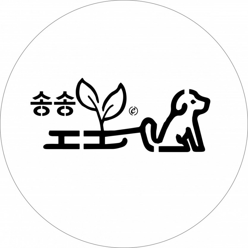

안녕하세요 송원호라고 합니다. 간판 제작을 문의드리고자 합니다.
40cm 지름의 원형 검은색 아크릴판(5mm 두께)에 첨부한 png 이미지대로(이미지의 검은 부분을 잘라내야 합니다.) 재단하였으면 하는데요
재단이 가능한지, 혹시 가능하다면 비용이 얼마가 나올지 견적을 부탁드립니다.
참고용으로 벡터 이미지 형식의 eps파일과 ai파일을 첨부하여 보내드립니다.
감사합니다.
물론 가능하구요.
도면에서 분리되지 않게 잘 처리해 주셨는데요. 좀 약한 부분이 보입니다.
혹시 벽면 같은 곳에 붙이는 거라면 없어도 되구요. 그대로 쓰셔야 한다면 제가 약간 보강을 더 해드리겠습니다.
견적은 내일 출근해서 알려드리겠습니다.
아크릴 흑색 5T 레이저 컷팅시 전체견적 27900원입니다.
결제는 좌측 가공비결제상품에서 하시면 되구요. 결제하시면 보강된 도면 올려드리겠습니다.

도면이 최종본이 아니라 수정을 좀 더 할 것 같은데
글자 위치나 크기 정도 수정해서 최종본 드리겠습니다.
네 수정도면 주시구요. 도면이 달라지면 견적의 증감이 있을 수 있습니다. 큰차이는 없을 것 같구요.
너무 가느다란 부분은 없는 것이 좋구요. 여의치 않으면 연결부분을 많이 배치하는 것이 좋습니다.
