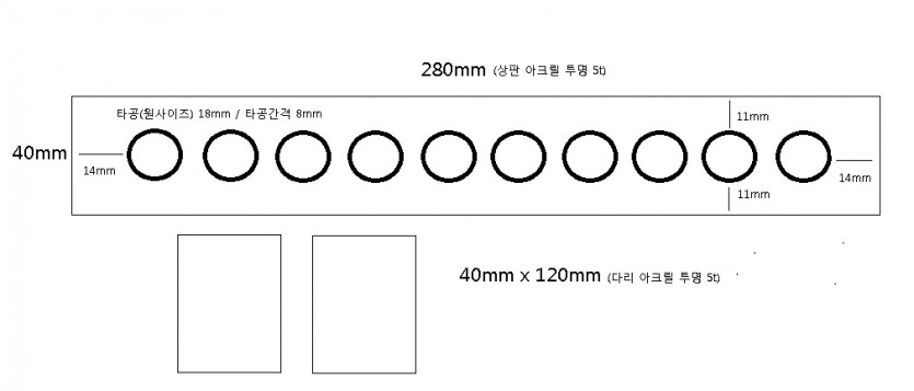

견적문의 드립니다. 그림과 같은 제품 주문이 가능한지 알고 싶습니다.
그리고 해당 물품이 수조에 들어갈 예정이라 혹시 본드로 접착을 하는 것이 아닌 다리를 조립할 수 있도록 제작이 가능한지 알고 싶습니다. 조립이 가능하도록 제작이 된다면 디자인이 어떻게 변경이 되어야 하는지 알려 주시면 감사합겠습니다. 마지막으로 제작 비용도 알려주세요.
물론 가능하구요. 좀 더 자세한 용도를 알려주셔야 설계가 가능 할 것 같습니다.
마라님의 댓글의 댓글
마라이름으로 검색 작성일
수반 안에 키가 큰 개운죽을 넣으려고 하는데 고정이 잘되지않아 개운죽 꼿이로 사용하려고합니다.
긴 막대 형상을 바로 세울려면 위의 구멍 뚫린 판이 상하 두개가 필요합니다. 그래야 아래위로 잡아 주어 바로 서게 됩니다. 또한 전체를 들었을 때 아래로 빠지지 않게 하려면 막힌 판이 가장 하단에 하나 더 필요합니다.
따라서 총 3개의 판이 필요하게됩니다. 개운죽은 바닥에 뿌리를 내리지 않아도 되니 바닥판이 생육에 영향를 주지는 않을 것 같습니다.
타공 사이즈 18mm 는 좀 작은 감이 있어보입니다. 크게 차이 나지 않으니 20mm 정도가 적당해 보입니다.
전체 사이즈가 280에서 더 늘어날 것 같습니다만...
며칠 시간을 주시면 개발하여 상품으로 올려놓겠습니다.
개인적으로 개발하여 드리기에는 설계비가 높아 부담이가실겁니다.
양산품으로 나오면 문자드리겠습니다.
늦었지만 제품 개발하여 상품을 올려두었습니다.
아래 링크에서 구매하시면 되구요. 사이즈를 조금 줄인 버전으로 개발하였습니다.
