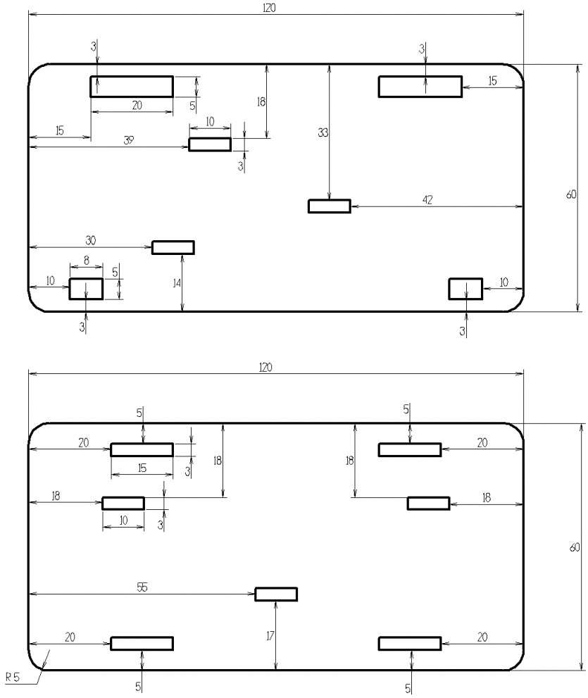

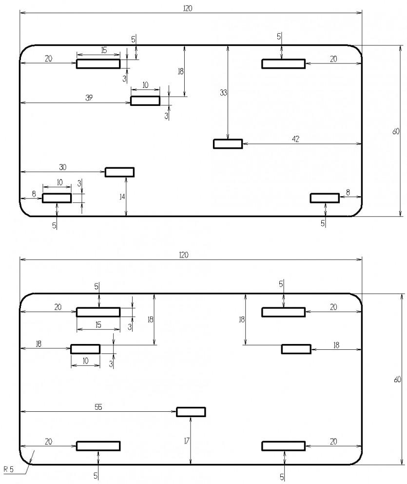

한*종 님 도면 확인 부탁드립니다. 페이지 정보 작성자 쪽지보내기 메일보내기 자기소개 아이디로 검색 전체게시물쪽지보내기 메일보내기 자기소개 아이디로 검색 전체게시물 댓글 5건 조회 762회 작성일 18-11-23 10:13 목록 글쓰기 본문 댓글 5 댓글목록 다이포님의 댓글 쪽지보내기 메일보내기 자기소개 아이디로 검색 전체게시물쪽지보내기 메일보내기 자기소개 아이디로 검색 전체게시물 작성일 18-11-23 10:13 도면 확인 후 의견주시기 바랍니다. 도면 확인 후 의견주시기 바랍니다. 댓글 옵션 답변 아크릴만드는콜작가님님의 댓글 아크릴만드는콜작가님쪽지보내기 메일보내기 자기소개 아이디로 검색 전체게시물쪽지보내기 메일보내기 자기소개 아이디로 검색 전체게시물 작성일 18-11-23 10:26 첫 번째 도면의 네 귀퉁이에 있는 구멍의 수치가 어긋나 있습니다. 좌상, 우상, 좌하, 우하 순으로, 위치는 (20,5), (20,5), (8,5), (8,5)이고, 크기는 (15,3), (15,3), (10,3), (10,3)입니다. 나머지는 의도한 대로와 맞습니다. 첫 번째 도면의 네 귀퉁이에 있는 구멍의 수치가 어긋나 있습니다. 좌상, 우상, 좌하, 우하 순으로, 위치는 (20,5), (20,5), (8,5), (8,5)이고, 크기는 (15,3), (15,3), (10,3), (10,3)입니다. 나머지는 의도한 대로와 맞습니다. 댓글 옵션 답변 다이포님의 댓글 쪽지보내기 메일보내기 자기소개 아이디로 검색 전체게시물쪽지보내기 메일보내기 자기소개 아이디로 검색 전체게시물 작성일 18-11-23 12:51 수정 된 도면 첫번째 도면 아래에 다시 올렸습니다. 확인 부탁드립니다. 수정 된 도면 첫번째 도면 아래에 다시 올렸습니다. 확인 부탁드립니다. 댓글 옵션 답변 아크릴만드는콜작가님님의 댓글 아크릴만드는콜작가님쪽지보내기 메일보내기 자기소개 아이디로 검색 전체게시물쪽지보내기 메일보내기 자기소개 아이디로 검색 전체게시물 작성일 18-11-23 12:55 이상 없습니다. 이대로 진행해 주세요. 이상 없습니다. 이대로 진행해 주세요. 댓글 옵션 답변 다이포님의 댓글의 댓글 쪽지보내기 메일보내기 자기소개 아이디로 검색 전체게시물쪽지보내기 메일보내기 자기소개 아이디로 검색 전체게시물 작성일 18-11-23 12:58 확인하였습니다. 감사합니다. 확인하였습니다. 감사합니다. 댓글 옵션 답변
