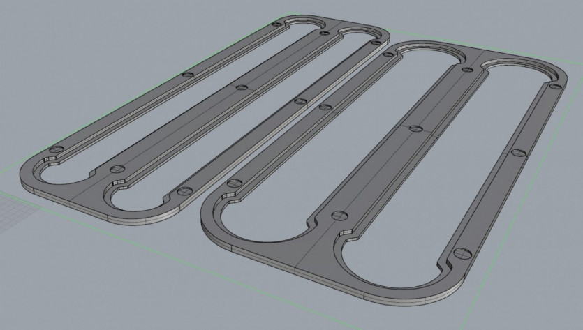

견적 문의 드립니다.
첨부된 파일을 CNC 가공 후 그대로 판매가 가능할 정도의 품질이 나올까요?
CNC 가공이며 반투명 백색 5T 아크릴입니다. (첨부파일 이미지 확인)
CNC 가공 후 뒤집어서 안쪽과 바깥쪽에 0.1~0.3정도의 자연 C컷을 주시면 됩니다.
(3D파일 첨부했으니 참고 바랍니다.)
다른 크기의 가공물이 2개 있는데 각각의 비용을 알려주세요.
그리고 가로 15mm X 세로 10mm 정도의 작은 로고를 새길 수 있나요?
레이저 각인 또는 실크 스크린 인쇄 또는 UV인쇄 중 가능한게 있나요?
수고하세요.​
첫번째 도면은 cnc 가공으로는 품질과 단가가 안나옵니다.
양산판매시 사출성형 같은 방법으로 알아보시는 것이 나을 듯 합니다.
두번째의 경우 가능은 하나 단가와 마킹 품질이 화이버 마킹기에 비해 많이 떨어집니다.
마킹 전문 업체에 의뢰하시는 것이 좋을 듯 합니다.
