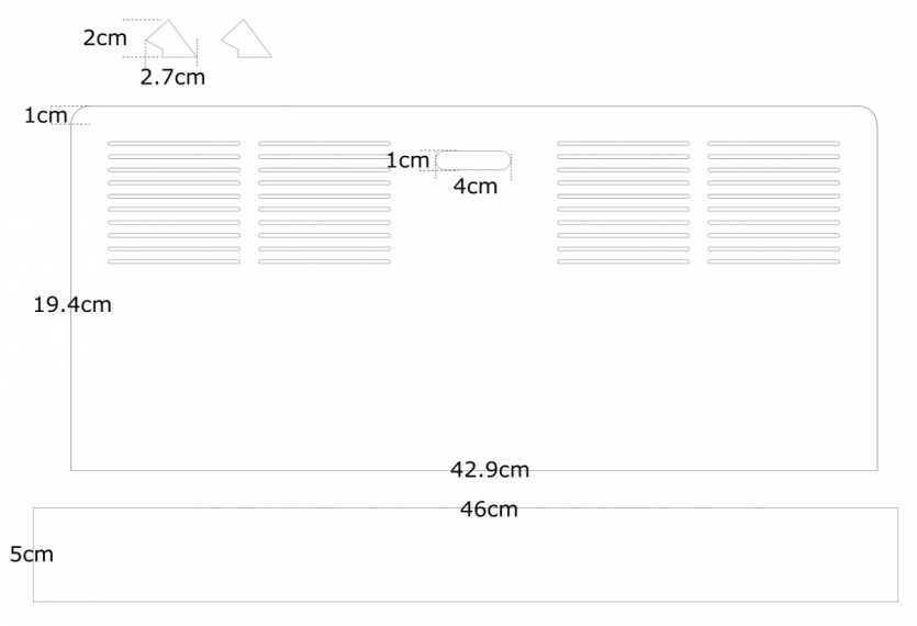

도면 파일을 다시 올려 드립니다. 환기구 모양에도 수정 사항이 있습니다. 환기구는 70mm*2mm로 세로 간격 5mm, 가로 간격 10mm입니다.
설정을 만져 보긴 했는데 혹시 같은 문제가 생길지 몰라 치수 표시한 그림 파일도 함께 첨부해 드립니다.

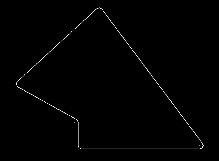

지난 글에서 말씀드린 것처럼 도명 상단 다각형 부품 2개도 살짝 모서리 라운딩 부탁드립니다.
투명 아크릴 3t 2셋 견적 부탁드리겠습니다.

본문에 상단도형 모서리 라운딩한 이미지 올려드렸습니다. 라운딩 반지름은 0.5mm 입니다.
결과물은 육안 시 거의 뾰족하게 보이나 실제 만져보면 라운딩이 느껴지는 수준입니다.
