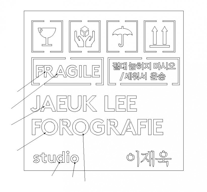

포맥스1T로 1장 배송비포함 견적부탁합니다.
사이즈는 45x45cm 해놨습니다.
스프레이 뿌려야해서 검정글씨부분이 타공되어야합니다. 판때기 색상은 상관없고요
즉 글씨가 필요한게 아니라 글씨빼고 남은 부분이 필요합니다 스프레이 뿌리려는용도!
다른 부분들은 떨어지지 않게 잘 수정 하셨는데요. 이미지에 지시해 드린 부분도 떨어지지않게 처리해 주셔야합니다.
위와 같은 가공은 포맥스라도 레이저로 가공해야하구요. 전체 견적은 26000원입니다.
결제는 왼쪽 가공비 상품에서 금액 입력하셔서 주문하시면 되구요. 택배비는 자동으로 3300원 합산되어 29300원 결제됩니다.
참고로 포맥스는 레이저가공 시 절단부분에 탄 가루가 좀 묻어 있습니다. 용도에는 상관없을 듯 하네요.
