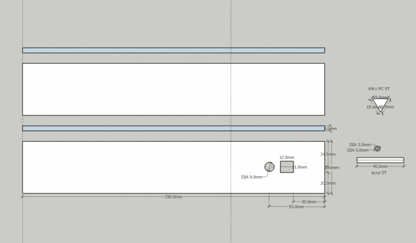

네번째 첨부파일에 삼각형 모양만 광확산 아크릴 5T를 사용하려고 하고 있습니다.
그리고 네번째 첨부파일에 아크릴 파이프형태 (5T 원형 3T 구멍) 4개의 기둥모양입니다.

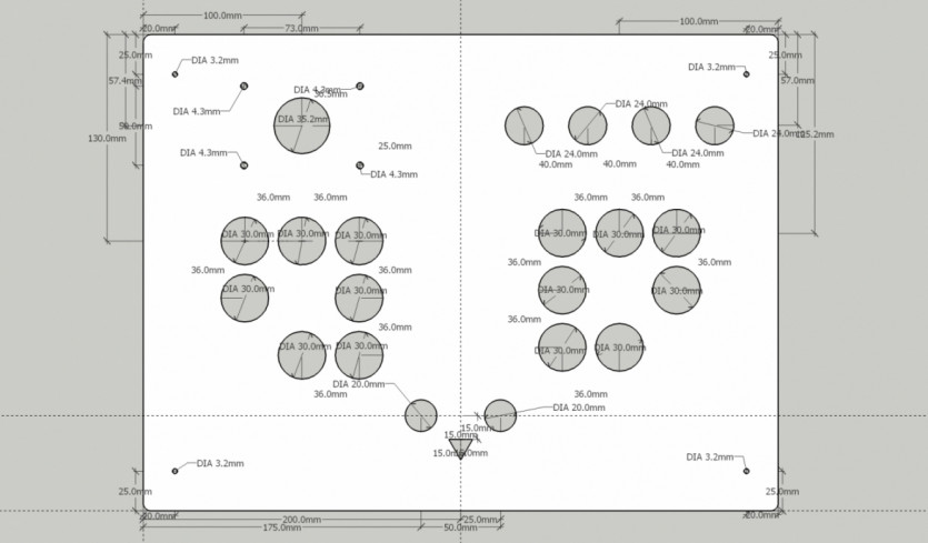

상판 (첨부파일 1) 가공

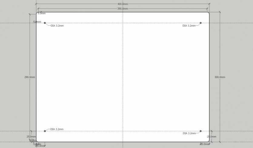

하판 (첨부파일 2) 가공

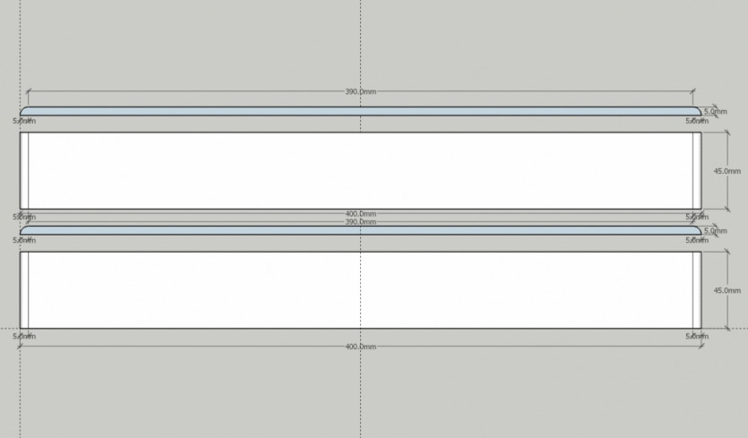

위 / 아래 (첨부파일 3)
왼쪽 네모 및 홀 가공 / 오른쪽 / 광확산 PC 삼각형 가공 / 볼트 기둥 가공 (첨부파일 4)
