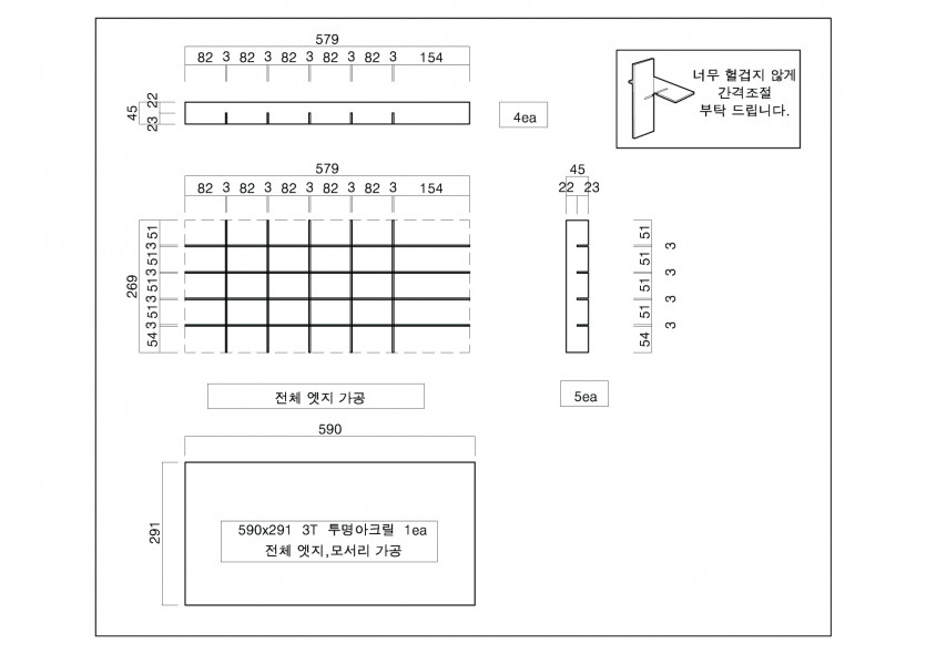

문의내용:
1. 투명 아크릴3t 재단 디바이더 견적 부탁 드립니다.(엣지 전 후면 부드럽게 가공추가요)
2. 디바이더 간격 1:1로 도면 해놨는데 너무 빡빡하지 않게 팁을 주시면 도면 수정해 드릴께요 ^^
3. 3t 아크릴판은 엣지, 모서리 부드럽게 가공 추가요~
4. 견적먼저 부탁 드립니다.
5. 포맥스 블랙 3t로도 동일견적 부탁 드려요~~
1. 죄송합니다. 모깍기 작업은 하지 않습니다만. 레이저 컷팅시 날카롭지 않기 때문에 굳이 할 필요는 없습니다.
2. 아크릴은 두께 오차가 10% 가량 있고 오히려 꽉 끼게 되면 전연성이 작은 아크릴 특성상 그 부분이 지렛대 역할을 하여 부러집니다. 오히려 3.3mm (도면작성시 공구보정 생각하여 3.15)정도로 크게 해 주셔야 합니다. 좀 헐렁하게 쓰실 수 밖에 없습니다.
아크릴 투명 3T 레이저컷 시 전체견적 32700원입니다.
포맥스 흑색 3T CNC컷 시 전체견적은 65400원입니다.
(포맥스는 재료원가는 반도 안되나 가공시간이 3배 이상 걸립니다.)
