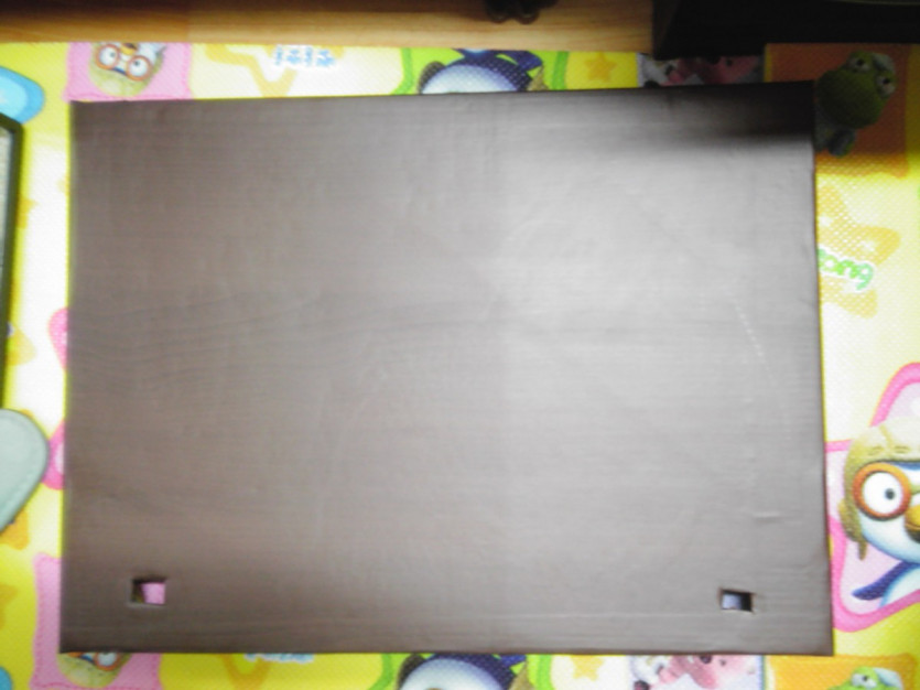

- 첫번째 사진 : 아크릴 덮개를 덮을 수조윗부분 모양입니다
- 두번째 사진 : 타공(지름 2센티로 좌 우 각 1개씩)위치 : 둥근 원모양으로..

- 아래 게시물처럼 반이 열리는식으로해서,  타공위치는 좌우로 두개 필요합니다.
- 안쪽홈에들어가는방식선택시 진짜 정확히 치수를 재야겠군요 조금이라도오차가나면 말씀대로 약간크다면 홈에 맞게 안들어갈테고, 반대로 작다면 홈에 걸쳐지지않고 수조안으로 쑥 빠지겠군요................ 글고 안쪽걸쳐지는부분 0.2미리정돈데.. 아주정확히 재지않으면...... 그래서...
- 일단, 덮는방식은 안전빵으로 "수조테두리를 완전히 덥는방식"으로 겉놀지않게 쫄대 붙이는것으로 하겠습니다.
- 주문방법 : 무엇무엇을 주문해야하는지 각 주문재료 주문방법 설명부탁드릴께요 자작 첨이라 가장 간단한것이라 생각되는 걸로 시작한다고 했는데 어렵군요^^
위 사진과 같이는 아니고 아래 게시물 처럼 반이 열리는 식인데 타공이 두개 필요하다는 말씀이지요?
그렇다면 전체 뚜껑의 크기가 수조 태두리를 완전히 덥는 방식인지요 아니면 안쪽 홈쪽으로 들어가게 하실 것인지요?
일단 그것부터 정하시구요. 자로 재실 때 안쪽으로 넣는 방식이라면 아주 정확하게 재셔야 합니다. 약간이라도 크다면 안들어가니까요.(그리고 1mm 정도 작게 주문)
어떤 방식을 하실지 결정하시고 정확한 치수를 재 주시면 다시 답변드리겠습니다.
그리고 안쪽 걸처지는 부분의 크기도 가르쳐 주세요.
