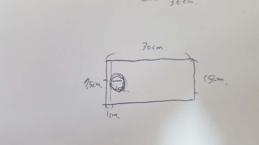

아크릴 파이프 15파이 16cm간격으로 절단. 총 2개
아크릴 파이프 18파이 13cm 1개, 14cm2개, 15cm 1개
아크릴 파이프 20파이 13cm 1개, 14cm2개, 15cm 1개
아크릴 파이프 30파이 14cm1개
아크릴판 5T두께로 25파이 3개
흰색 포맥스 300(mm)*150(mm) (5T) 2개
흰색 포맥스 150(mm)*150(mm) (5T) 2개
흰색 포맥스 300(mm)*150(mm) (5T) 1개 위와 사이즈 동일하지만 타공때문에 따로 적었습니다.
사진과 보시는 바와 같이 전체세로 15cm중 절반인 7.5cm부분에서 1cm의 간격을 주고 15파이 타공을 할려고 합니다.
그리고 마지막으로 15파이 타공한 부분에 15파이 아크릴 파이프를 삽입할수 있는지 여쭤봅니다.
아크릴 파이프와 직사각형 판들은 해당 상품에서 치수와 수량 넣어서 바로 주문하시면 되구요.
아크릴 투명 5T 25파이 3개와 타공 비용은 왼쪽 가공비 상품에서 5000원 입력하셔서 장바구니에 담아
같이 주문하시면 되겠습니다.
타공 부분은 파이프마다 오차가 조금 씩 있으므로 끼울 수 있도록 실측해서 타공해 보내드리겠습니다.
