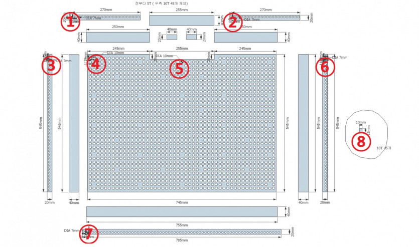

안녕하세요. 두번째 견적 요청입니다.
타공이 좀 많은데 가능하려나 모르겠네요;
아크릴견적입니다. 모두 5T이고( 10T작은거 45개 제외) 투명아크릴로 견적 부탁드립니다.

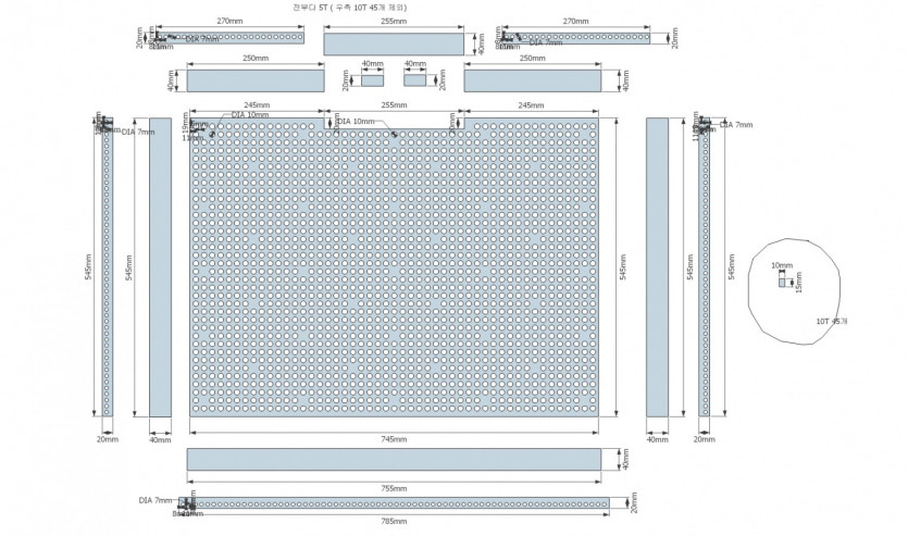

풀샷 이미지상에 수치가 안나오는 부분이 있어 부분확대 번호이미지 및 해당 압축파일도 첨부하였습니다.
감사합니다.
일단 도면과 같이 조밀하게 타공이 많은 경우 전체 구조가 너무 약해져 실제 사용이 어렵습니다.
들면 부러지는 정도입니다.
설계 자체를 다시 하시는 것이 좋을 듯 합니다.
또한 타공이 너무 많아 가공시간이 2시간 40분에 이릅니다.
재료비 제외 가공비만 15만원 가량 듭니다.
디토님의 댓글의 댓글
no_profile 디토쪽지보내기 메일보내기 자기소개 아이디로 검색 전체게시물 작성일
그렇군요. 타공을 줄이거나 사각으로 구멍을 내야 할 것 같습니다. 조언 감사합니다.
가공비를 줄이기 위해선 다수의 작은 구멍 보다 같은 면적의 구멍 한개가 유리하구요.
면적 10 짜리 구멍 10개 보다 면적 100 짜리 구멍 한개가 가공비가 적다는 말이구요.
판의 강성을 주기 위해서는 작은 구멍을 여러개 뚫더라도 구획을 나눠서 배치하는 방법도 있습니다.
구획간의 간격이 판의 강성을 준다고 생각하시면 되구요.
또는 큰 사각이나 원형 구멍을 뚫은 다음 스타킹이나 그물망을 덧대는 것도 방법입니다.
위 정도 크기라면 타공 부분의 면적이 전체 면적의 30%는 넘지 않아야 합니다.
또한 가장 얇은 부분이 상황에 따라 틀리지만 10mm 이상은 되어줘야 파손이 안됩니다.

조언 감사드립니다. 지금 오토캐드로 열심히 그리고 있습니다.^^
