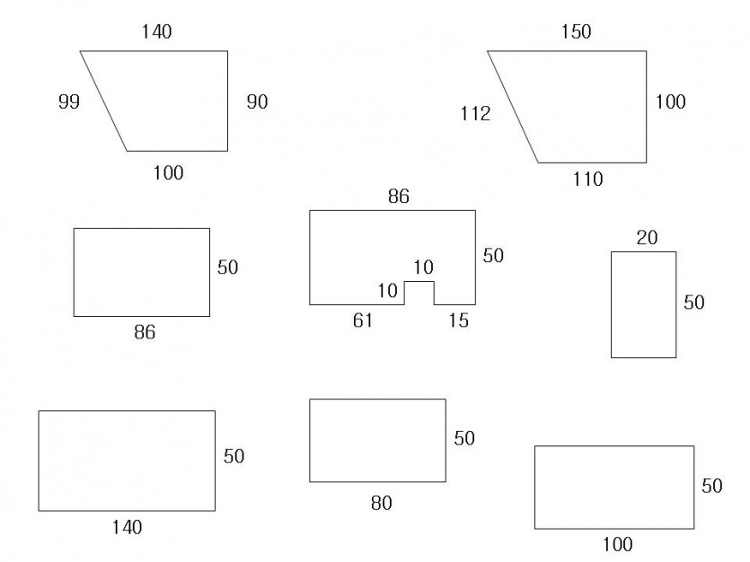

견적문의 드립니다.
5t 아크릴로 제작할 것이구요, mm로 표기 하였습니다.
대각선이 들어가는 도형 2개와 사각형(86*50) 중에 10mm로 구멍을
뚫어주셔야합니다. 대각선도형 부분 치수가 잘못 되었으면 말씀해주세요.
총 8조각 제작이구요. 저렇게 각각 10개씩 제작 예정입니다.
가격도 알려주세요~
86 * 50 판은 86.23 * 50 으로 변경하시면 되겠습니다. (10*10 홈이 있는 판도 동일)
주문은 87 * 50판으로 주문하시면 최대한 근접한 치수로 재단하겠습니다.
전체 cnc 가공비는 3000원입니다.
대각선이 들어가는 도형 중 왼쪽 빗금의 치수는 98.49mm 이고 오른쪽은 707.70mm 입니다.
대각선이 들어가는 도형에도 구멍을 뚫어야 한다는 말씀이신지?
구멍을 뚫을 위치도 도면에 표시해 주시구요.
직사각형 기준으로 해당 상품에서 치수와 수량넣어서 주문하시구요. 그 판으로 다시 cnc가공에 들어가게 됩니다.
참고로 왼쪽 빗금이 있는 도형의 경우 140 * 90 으로 주문하시고 오른쪽 빗금이 있는 도형의 경우 150 * 100 으로 주문하시면 됩니다.
cnc가공비는 치수와 구멍의 개수가 정확치 않아 내기가 좀 힘듭니다. ^^
