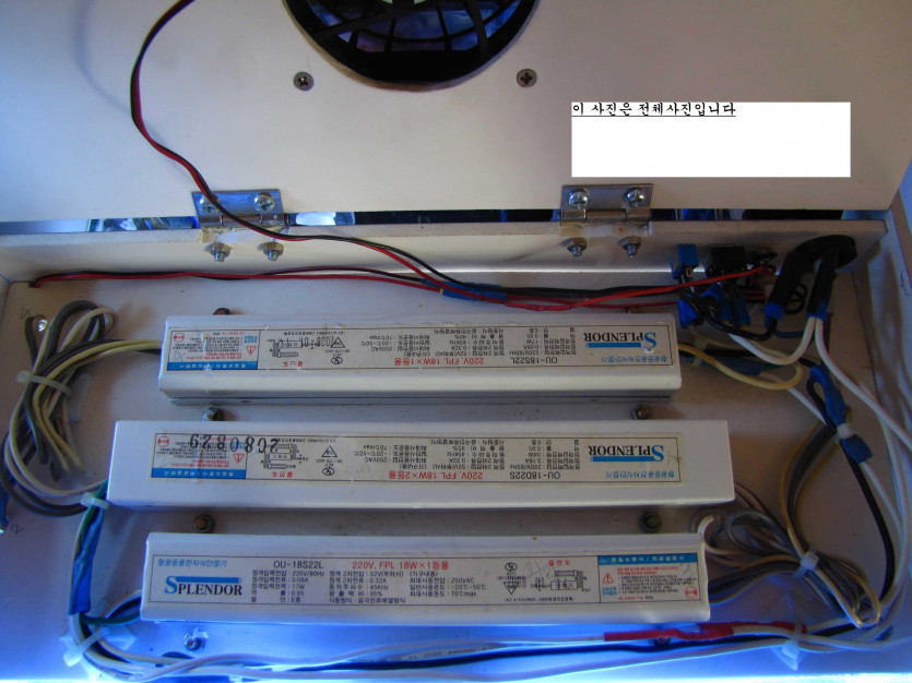

이번에 등이 하나 나갔네요.. 보니깐 선이 끊어져서 일단 절연테이프로 감아놨습니다..(아무생각없이 연결하다 스파크튀어서 깜놀..)

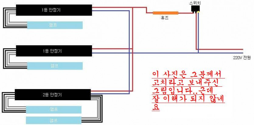

어느선을 어느 스위치 구멍에 연결하는지 도와주세요 ㅠ..참고로 이번에 구입해서 온 스위치는 구멍이 3개입니다

단선이 된 것을 테이프로 감아놓으셨다니 단선으로 인해 등이 들어오지 않는 것으로 보이나 스파크를 튀기셨다고 하니 그 원인 때문에 안정기가 고장이 났을 수도 있겠네요. ^^;
스위치에는 3개의 단자가 있는데 두개는 회색이고 나머지 하나는 구리색입니다.
회색단자에는 그림과 같이 빨간색선을 연결하시면 되고 구리색단자에는 파란선을 연결하시면 됩니다.
다음글에 있는 사진에 보니 단락으로 인해 스위치 단자부분이 녹아내렸네요.
그 스위치를 제거하시고 새 스위치를 다시고 위 설명처럼 연결하시구요.
스위치세트 사진에 흰 플라스틱과 전기선 두개는 휴즈홀더이구요. 이미 휴즈가 달려 있는 것 같으니 필요는 없을 것 같습니다.
빨간색 6개는 전선의 피복을 4mm정도 벗기고 빨간색 플라스틱 안쪽으로 집어넣으셔서 플라이어로 압착 시켜서 스위치 단자에 체결하는 부속입니다.
전기에 대해 너무 모르시면 위험하실 수도 있으니 주변에 테스트기라도 쓰실 줄 아시는 분에게 도움을 받으시는 것이 좋을 것 같습니다.
