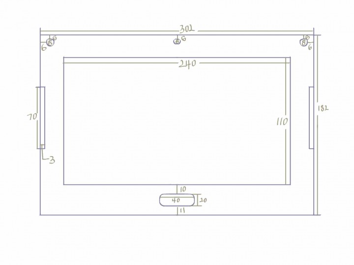

제가 주문한 뚜껑의 형태가 이게 맞는지 확인하고 싶습니다. 라운딩은 가운데에 위치한 가장 밑에 있는 사각형에 하고 싶습니다!
주문결제 하시면 확인용 도면 첨부하고 문자드리겠습니다.

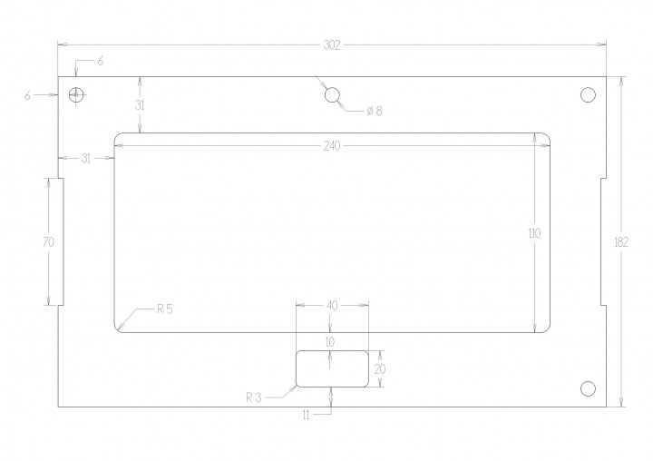

착각했었네요. 다시 주문후 입금했습니다.
본문에 도면 첨부하였습니다.
날카로움과 크랙 방지를 위해 내외각들은 둥글게 처리하였습니다.
하단 타공의 높이가 잘못되어 수정하였습니다.
아진님의 댓글의 댓글
no_profile 아진쪽지보내기 메일보내기 자기소개 아이디로 검색 전체게시물 작성일
전체사이드는 네모로 남겨주셨으면 좋겠습니다! 그리고 하단 타공의 높이는 20이 맞습니다! 위의 240×110이 31,31위치에 있으므로 밑에는 41이 남게 되어 20으로 됩니다. 240×110의 위치가 정중앙이 아닙니다! 마지막으로 그림에는 추가하지 못했지만 주문서에서는 우측 하단에 원형을 하나 더 추가했습니다. 확인바랍니다.
아진님의 댓글의 댓글
혹시 모서리부분 사포질은 되나요? 아님 안되어 있나요?
도면 다시 첨부하였습니다.
라운딩은 내부 큰 사각만 하였습니다.
말씀 내용 모두 수정하였습니다.
레이저 커팅은 모서리가 날카롭지 않아 사포질을 할 필요가 없습니다.
치수 확인후 댓글 주세요.
아진님의 댓글의 댓글
확인했습니다. 전부 맞습니다! 진행해주셔도 좋을 것 같습니다. 감사합니다!!
